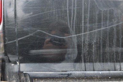

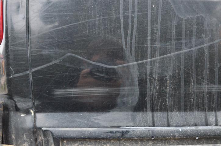

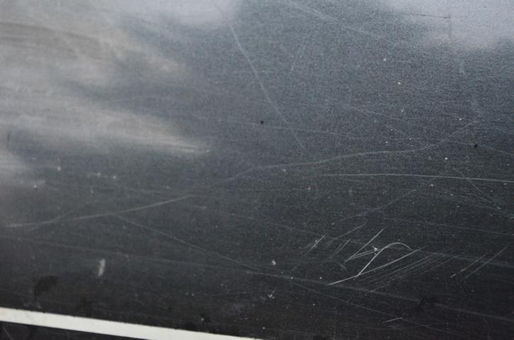

Jelikož mám svůj lak ometený od větviček, tak sem se pustil do leštění. Většina škrábanců a oxidace jde dobře, ale hlubší škrábance, na ty jsem krátký. Co s tím? Vzít smirkem 1500 a přeleštit? Nebo je na to nějaká speciální pasta?
Kus rozleštěn.
Kus rozleštěn.
Stav laku na celém autě.

Rýhy na základ leštit nechci, jen ty hluboké než vyleštím, tak to trvá strašně dlouho. Napadlo mě to zmatnit a srovnat jemným smirkem a to pak půjde leštit znatelně lépe.

co používáš za leštenku?Já mám 3M pastu hrubou,jemnější a leštící a na ty opravdu ošklivé škrábance nebo když někdo udělá rozstřik štetkou :chuckle beru 1000-1500 brusný papír a pod vodou jemně zbrousit a pak vzít postupně od brusné až po leštící pasty ALE záleží na tom jak je na autě kvalitní lak protože by se taky mohlo stát že odbrousíš lak a jsi na barvě a někdy až na základu tak opatrně s tím postupem co jsem tu psal!ty hluboké škrábance budou stejně vidět ale je to už moc hluboko.

Michell Disco píše:Tempo se mi osvědčilo pouze na barvách bez laku jinak moc ne-e ale je potřeba to zkusit každej lak je jinej...
a kotouč z beránka nepoužívám vždy mi moji práci znehodnotil...na té fotce nic moc výsledek mi přijde.
To je stav před. Na stav po už byla moc tma :) Jinak když ne beránka, tak co? Molitan?

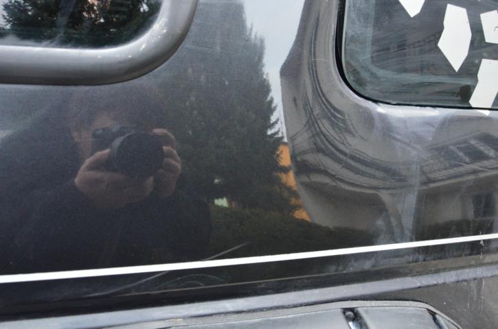

Takhle je to místo základně vyleštěné. Ještě je to místy vidět, ale půjde to.
