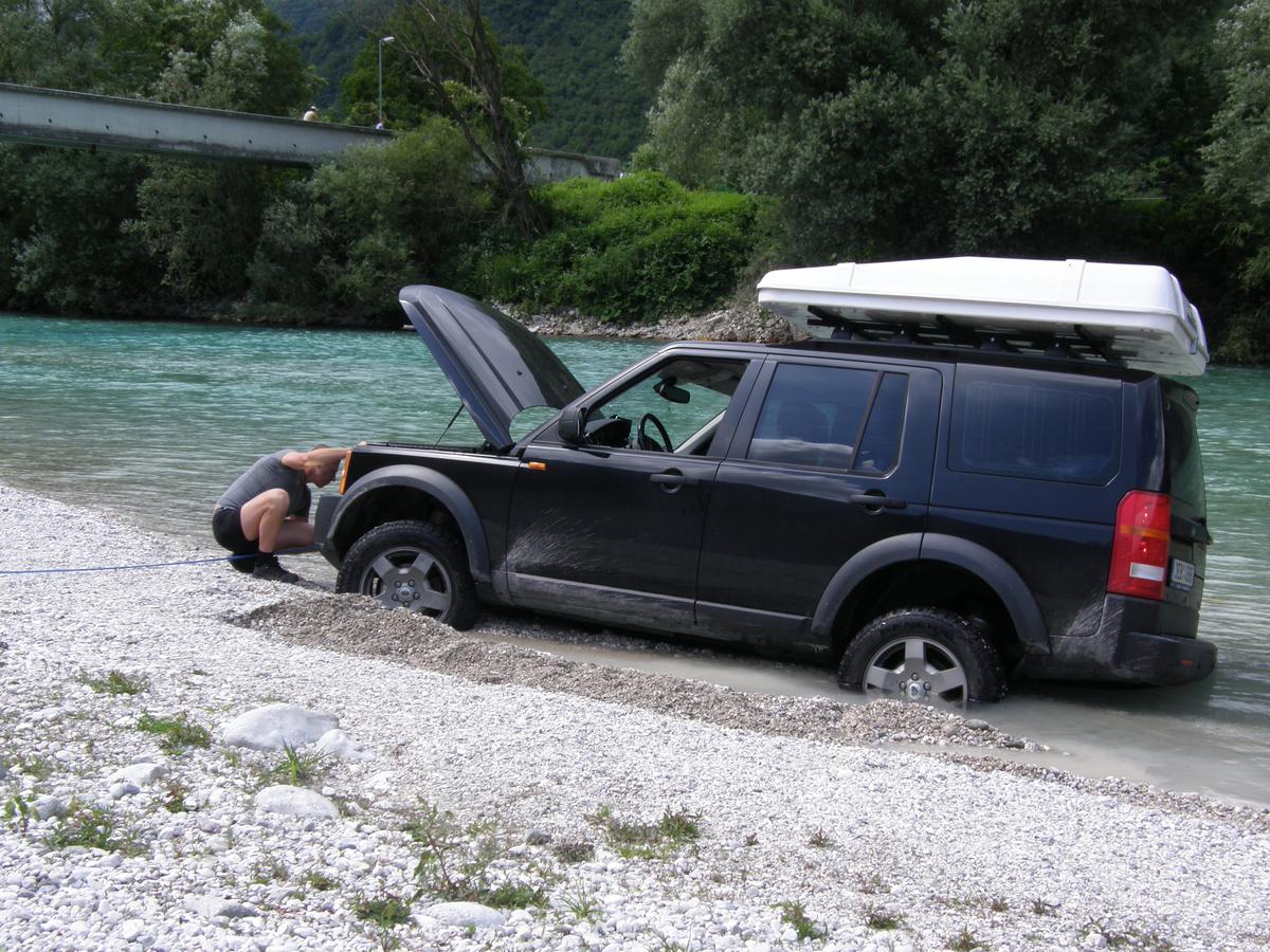

Na Disco2 mám dlouhé hagusy a stan mám na 3 příčnících s tím, že na to předním jsem ho musel podložit, protože ani hagusy nejsou rovné. A zatím bych řekl, že to stačí. Asi by to šlo i na 2, ale to už se mi moc nelíbilo - měl jsem to tak pro krátkej převoz, drželo to, ale měl jsem trošku obavu z dlouhodobých vibrací, aby to nemělo snahu někde upadnout nebo prasknout.

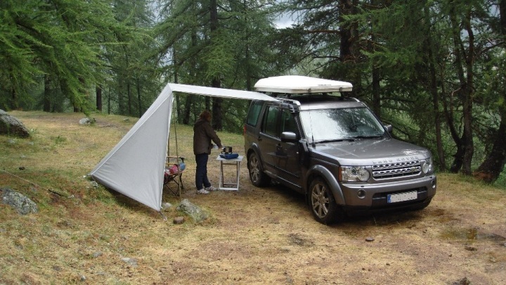

Tady je to trochu vidět. ke dvou zdvojenejm krajním jsem ještě nechával dodělat jednoduchej střední.

Dlouhé podélníky (jinak to má vzadu snahu prát se s otevřenými dveřmi) + 1 pár Thule aero příčníky + třetí nosník z hliníkových profilů a příslušenství BOSCH (jen stavebnice - žádné vaření a podobně) = jednoduchá montáž a ověřená pevnost a spolehlivost - přežilo to Africké rolety, Rumunska i vichřice na dálnici

Tady se mi osvědčilo něco jiného. Stan co nejvíc dozadu. Instaluju ho s otevřenými 5. dveřmi a "na milimetry". Pak stačí bohatě krátké podélníky a hlavně čím víc ho mám vzadu, tím menší kravál dělá.Jarda D4 píše:Dlouhé podélníky (jinak to má vzadu snahu prát se s otevřenými dveřmi) + 1 pár Thule aero příčníky + třetí nosník z hliníkových profilů a příslušenství BOSCH (jen stavebnice - žádné vaření a podobně) = jednoduchá montáž a ověřená pevnost a spolehlivost - přežilo to Africké rolety, Rumunska i vichřice na dálnici

Souhlas stan co nejvíc dozadu - ja to mám výš (mezikonstrukci) abych otevřel 5 dveře ale je to trochu slyšet za jízdy
ale drží a to už s náma něco zažil

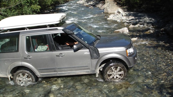

Já mám na D4 podélné střešníky už z výroby. Na stan bych určitě volit příčníky 3. Na Islandu jsem na roletách musel jezdit takovou rychlostí, aby mi stan včetně zahrádky neupadl. Vím, na Defenderu je to trochu jinak s pérováním. Ale přesto bych volil něco pevnějšího, protože s Defem jsem jel po dálnici max. i pár mimut 140km/h - fakt dle GPS! Ale s D4 se člověk zapomene a 170km/h má na tachometru hned.
Stan mám Maggiolinu. Nejširší venkovní rozměr má 130cm, matrace 115cm. Pro dva ne úplně obrovský dospělý lidi fakt luxus! Zkoušeli jsme tam jednou provizorně spát s mladší dcerou ve třech.....a nic moc.

Ty dlouhé sice opticky zarovnávají střechu, ale jsou určitě nejpraktičtější - příčníky mám skoro na koncích nosníků stanu (+ střední nejpevnější uprostřed) - což svědčí stanu když se v něm např. přelézá dopředu a dozadu až na kraj - Thule Aero příčníky jsou ideálně rovné (na rozdíl od příčníků od LR) a mají rychloupínání a prostřední nosník je naopak na šrouby přímo do "T" podélníku - tzn, že mám jistotu i kdyby některá patka nedržela 100%, zbývá ještě 5 dalších a stan drží. Zároveň dlouhý nosník umožňuje další aplikace - např. uchycení přístřešku...

Přístřešek jde i na krátké.
Já bych řek, že je to o vkusu každého soudruha. Já jsem o dlouhých uvažoval kvůli světelné rampě a "minispojleru"- Ale pak mě to pustilo.
