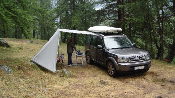

Já mám na D4 podélné střešníky už z výroby. Na stan bych určitě volit příčníky 3. Na Islandu jsem na roletách musel jezdit takovou rychlostí, aby mi stan včetně zahrádky neupadl. Vím, na Defenderu je to trochu jinak s pérováním. Ale přesto bych volil něco pevnějšího, protože s Defem jsem jel po dálnici max. i pár mimut 140km/h - fakt dle GPS! Ale s D4 se člověk zapomene a 170km/h má na tachometru hned.
Stan mám Maggiolinu. Nejširší venkovní rozměr má 130cm, matrace 115cm. Pro dva ne úplně obrovský dospělý lidi fakt luxus! Zkoušeli jsme tam jednou provizorně spát s mladší dcerou ve třech.....a nic moc.
