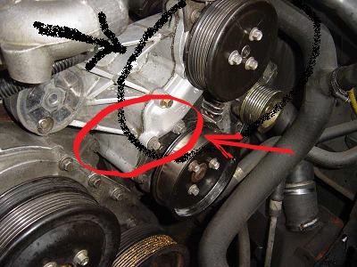

Je to ta nejvyse polozena remenice na predku motoru (nad alternatorem).

Tady to mas :wink:

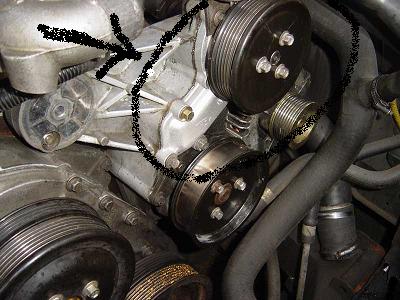

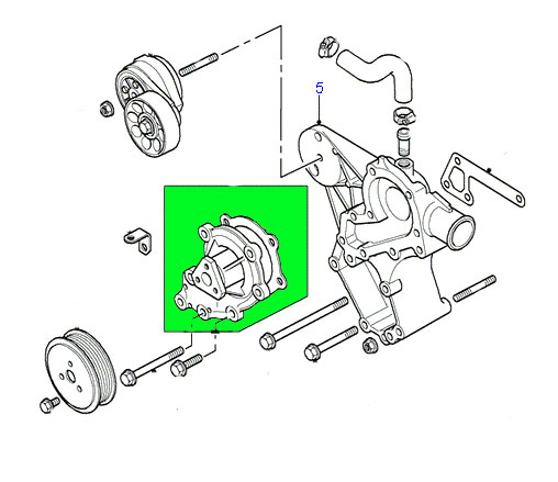

#6 Příspěvek od Frana » 17 úno 2013 15:43
A specielne bych se zameril na tyhle srouby - chce to rozdelat, zkontrolovat ocistit a vetsinou i vymenit tesneni - doporucuju nove tesneni lehce maznout motorovym silikonem. Ty tri dlouhy srouby, co Ti pujdou asi i blbe vyndat je potreba poradne po cele delce namazat vodeodolnou vazelinou, pripadne vymenit za nerez.
Ti cervenym oznacenim nemyslim jen ty tri srouby ale celkove prostor, kde to muze unikat.
Stoji za to, oddelat od bloku cely sokl vodni pumpy.
