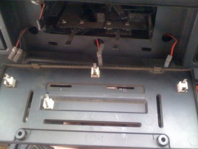

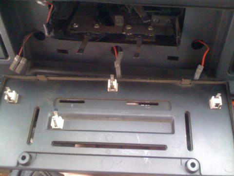

Přejmenoval jsem vlákno neboť objevuji nové a nové dráty a konektory a rád bych věděl k čemu co je.
pls o radu, nesvítí mi topení, el do drátů jde, takže asi žárovičky. Jenom nevím jak ty bílý kostičky vyndat - to je žárovka nebo teprve objímka ?
a svítí mi polovina přístrojovky v kapličce, jak se rozdělává abych se dostal k žárovkám?
Díky
Díky

Než to roztrháš a rozlámeš.... Tie biele obímky sú iba nastrčené takže sa dajú opatrne ako keby vykývať von lebo tá časť čo je vnútri je trošku zhrubnutá. Rozumom a mierne silou sa to dá. Kaplička je zadeklovaná plastom zozadu a odtial je aj prístup k žiarovkám (podobný prípad ako kúrenie). Opatrne by sa to malo dať vycvaknúť a oddeliť lenže tu už sú moje rady neobjektívne lebo na oboch RRC mám (aj starší a aj novší model kapličky) polámaný tak prosím opatrne nech na tom niesi podobne

A ta bílá kostička už je patice žárovky, nebo je to jenom objímka do které se teprve dává žárovka? Jsou to běžně dostupné žárovky?
Díky za radu

Ahoj Merline, co mám zkusšnost tak ta žárovička bývá zatavená v plastíku ale u LR jsem to ještě neřešil.

Podla mojich znalostí je to biele iba obímka a dáva sa tam tá celosklenená žiarovečka bez patice - neviem presne ako sa ten typ niejak ludovo nazýva a ani presne neviem kolko má byť wattová ale takto nejak by mala vyzerať: http://www.stualarm.cz/produkt/os2825-o ... ndard10ks/" onclick="window.open(this.href);return false;

Díky za odkazy, už jsem je vyloup. Nejdřív jsem dal panýlek na topení a pak to šlo celkem hladce. Dvě patice vadné a dvě žárovky taky.
Kaplička šla docela dobře, chybí dvě černé objímky i se žárovičkama.

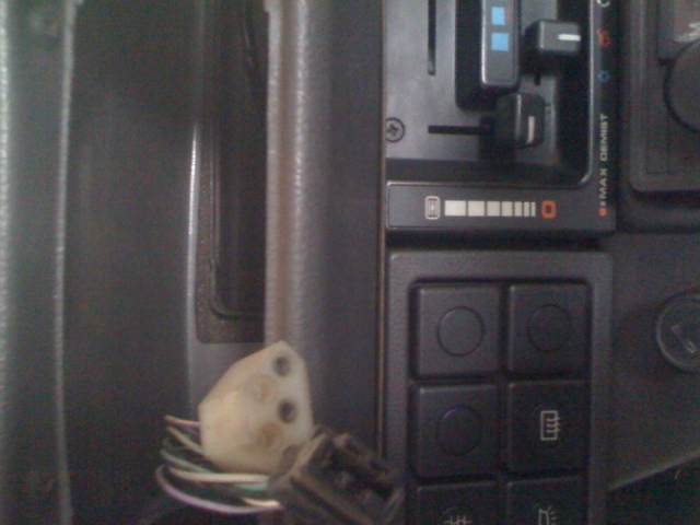

a v palubovce jsem našel dva bezprizorní konektory, neví někdo k čemu mají sloužit?
Není to náhodou ovládání ventilátoru klimatizace? A ten druhý?

tie bezprizorne konektory su na elektricke zrkadla...

Myslíš? Joystick na el zrcátka by měl být asi pod volantem (tam jsem ještě nekoukal), a tyhle kabely dosáhnou max do toho čtvercového otvoru v palubce, kde bych očekával ovládání klimy.teslo píše:tie bezprizorne konektory su na elektricke zrkadla...

ano. prave ten stvorcovy otvor je na ovladanie zrkadielmerlin píše:Myslíš? Jteslo píše:tie bezprizorne konektory su na elektricke zrkadla...

Díky, teď abych rozdělal i dveře a pak kupoval zrcátka. Nevím proč, ale mám tam chromová zrcátka jak na motorku. Jsou dobový, ale je to italská jízda. Co je za mnou mě nezajímá... Navíc v tom kouři stejně není nic vidět

rozober a uvidis, ale podla toho co vsetko objavujes, by som nedal ruku do ohna ze ta elektrika bude funkcna...asi by to inak bolo zapojene.

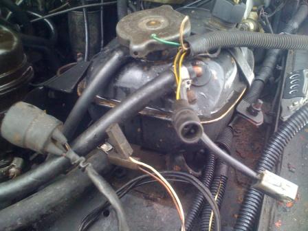

RRC 2door

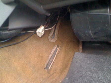

našel jsem další konektor pod palubovkou spolujezdce - kdo ví k čemu je?
a k čemu jsou ty dva otvory v tapicírunku

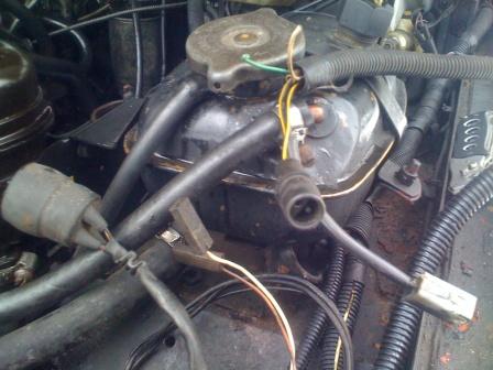

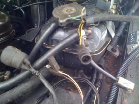

a teď trochu víc konektorů, nacházejí se v okolí expanzky (LP část motorového prostoru)
od leva
- velkej kulatej gumovej
- dva samostatné konektory vodič hnědý a bílý
- nahoře jsou ustřiženy dva dráty, zelený a takový světlý - zjistil jsem spojením se roztočí 2 ventilátory chlazení před chladičema
- pod ustřiženýma - kulatý gumový žluté vodiče
- vpravo dole konektor - zdá se dva (asi)černé vodiče - spoj je kolmo na sebe
od leva

merline, nic proti, ale nebylo by lepší si je vhledat v RAVE či el. schématu?

Ty dva ventilátory před chladičem tam jsou pro klimu, takže to je asi nějaké spínání klimy. Ten spodní otvor v koberci asi: U RHD vozu s automatem se tudy montuje "odkládací pedál" na levou nohu. Ten druhý otvor je tuším pro přístup ke konektorům.
Jinak souhlasím s fidzim, nějakej manuál, by ti určitě pomohl, protože v tom autě se asi někdo víc vyřádil.

Díky za radu, rave mám, ale nedaří se mi ztotožnit reál s malǔvkama. Např motor TD v rave jsem nenašel 2.4, kaplička a printed circuit je úplně jiný, výše zmíněné konektory na zrcátka mi např ukazují, že v tomto umístění mǔže být pouze ovládání klimy která tam očividně byla atd..fidzi píše:merline, nic proti, ale nebylo by lepší si je vhledat v RAVE či el. schématu?
Navíc nevíš li k čemu to je, nevíš jak a kde hledat. Leda snad od shora až dolu.
Proto jsem si dovolil požádat o radu tady.

Ovládání klimy tam bylo opět do MY 1986, kdy byl ovládací panel ve výšce výdechu klimy. Pak se z toho stalo místo, odkud se ovládájí zrcátka. Jak vypadali konektory na ovládání klimy nevím, ale tyhle jsou exaktně jak Teslo píše na ovládání elektrických zrcátek.
Zde foto z modelu 92 - ovládání zrcátek:
