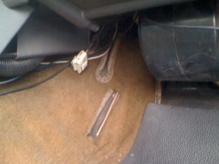

našel jsem další konektor pod palubovkou spolujezdce - kdo ví k čemu je?
a k čemu jsou ty dva otvory v tapicírunku

Ty dva ventilátory před chladičem tam jsou pro klimu, takže to je asi nějaké spínání klimy. Ten spodní otvor v koberci asi: U RHD vozu s automatem se tudy montuje "odkládací pedál" na levou nohu. Ten druhý otvor je tuším pro přístup ke konektorům.
Jinak souhlasím s fidzim, nějakej manuál, by ti určitě pomohl, protože v tom autě se asi někdo víc vyřádil.
