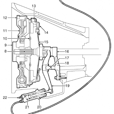

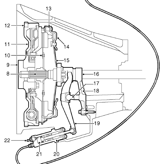

zdravím mám problém se spojkou u td5 R.V.1999 po vyměně spojkové sady Valeo spojka nefunguje po nastartování motoru nejde řadit spojkovej mechanismus v převodovce funguje po vyndání spodního válce tahám za tyčku a mechanismus tam jezdi slyším kdy se ložisko opře o přítlačák,vypadlého tam snad teda nic není nevíte co by to mohlo dělat předem díky za odpovědi

Buď náhodu zrovna odešla hydraulika. Což by byla hodně velká náhoda. Spíš si myslím že jsem špatně poskládali vidličku, ložisko, opírací a tlačící tyčku.kenny td5 píše:zdravím mám problém se spojkou u td5 R.V.1999 po vyměně spojkové sady Valeo spojka nefunguje po nastartování motoru nejde řadit spojkovej mechanismus v převodovce funguje po vyndání spodního válce tahám za tyčku a mechanismus tam jezdi slyším kdy se ložisko opře o přítlačák,vypadlého tam snad teda nic není nevíte co by to mohlo dělat předem díky za odpovědi

Nebo dali opačně lamelu

lamelu jsem dal tím delším koncem do převodovky... to vim určitě

No, to je myslím právě špatně, lamela je popsaná, která strana má jít k převodovce.kenny td5 píše:lamelu jsem dal tím delším koncem do převodovky... to vim určitě

Taky si myslím že jsem ji dávali tím delším výstupek k motoru. Ale jak píše eliott určitě to na ní bylo napsáno kterou stanou kam.eliott píše:No, to je myslím právě špatně, lamela je popsaná, která strana má jít k převodovce.kenny td5 píše:lamelu jsem dal tím delším koncem do převodovky... to vim určitě

no to snad ne
to je první auto které to má obraceně

Proto je tam asi napsané protože je to tam jinak než klasicky.kenny td5 píše:no to snad neto je první auto které to má obraceně
Tak teď jen doufat že není po lamele.

lamela je ok hlavne aby byl zbytek ok
Re: nefunkční spojka TD5
tak lamela je otočená je v pořádku ale zjistil jsem vůli na 2hmotě vůbec se mi to nelibi je to jak na otáčení tak když ji na spodním rohu odtláčím,mám strach aby se mi za za jizdy nerozpadla

Změř axiální vůli mezi jednotlivými díly.
