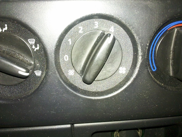

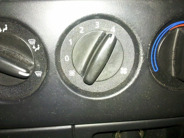

Nefunguje spínač v 4 polohe. V čom môže byť problém, ako sa to odmontuje?

Vytáhni ty knoflíky směrem k sobě a pod nimi jsou šroubky.

odpory jsou u spolujezdce dole za plast. rourou od klimy

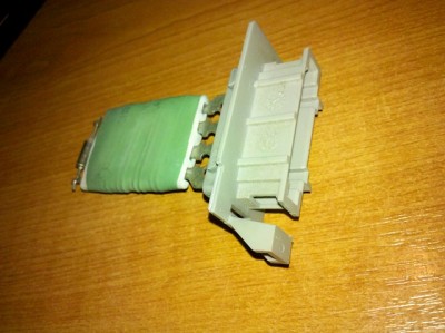

To je ono?
Našiel som doma jeden použitý kus, vymenil som, a stále neide 4 poloha. Chyba bude asi inde.
BTW dá sa nejako odmerať ten opor (či je vadný)?
will.26
Příspěvky: 1669
Re: Spínač ventilátoru
#6 Příspěvek od will.26 » 06 lis 2012 04:52
teď jsem si všiml že máš novější model u starého je to trochu jinačí

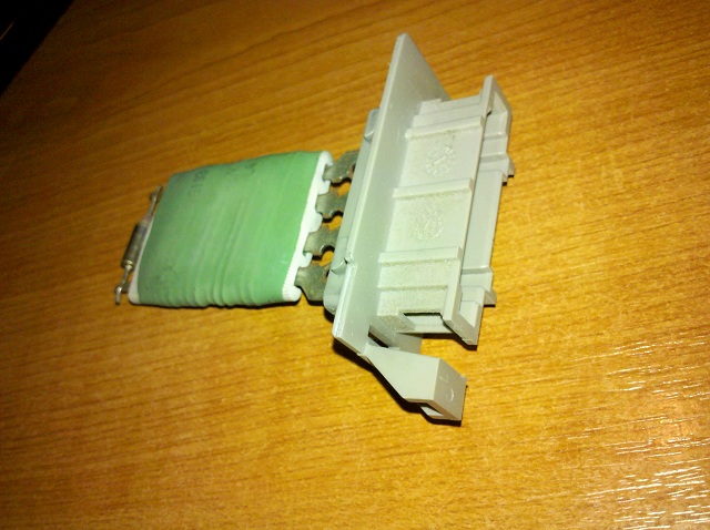

#7 Příspěvek od rolee » 07 lis 2012 11:53
Novšie modely už majú takéto. Odpor som odskúšal z druhého vozidla, ten je v poriadku. Problém bude inde, ale KDE?

Přímo ve vypínači - na Fordu se mi stalo, že se lehce vytavil, podobně jako páčka světel na Discovery.
Stačilo rozebrat, vyčistit, přihnout správně kontakty a složit zpět. Funguje.

Tim píše:Ahoj. Nejspíš to bude spálený odpor. Mne to nefunguje na 1 a 2. Jak se to rozebírá budu teprv zjišťovat. Jirka
Ten zelenej vehement. U spolujezdce, na fotce je anglán.

fidzi píše:
Ta fotka je super, díky. Dá se to nějak jednoduše vyměnit???

Je to jen na dvou šroubech. Výměna je jednoduchá.

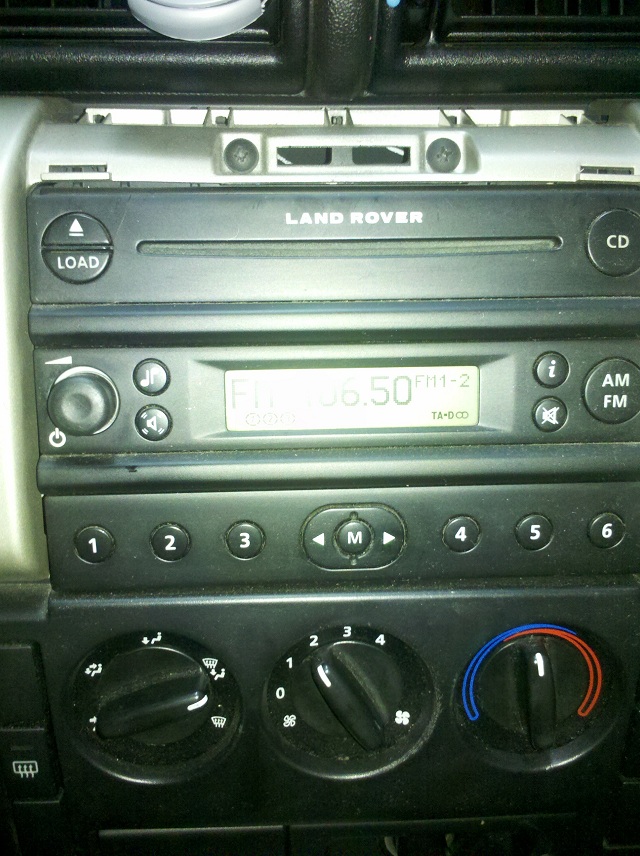

#13 Příspěvek od rolee » 08 lis 2012 20:08
Ktoré šroby mysliš? Tam tie dva čierné?tie som dal preč a nič.
a ktomu ešte prestali svietiť aj číselká na točítku, a osvetelenie na tom paneli. Ako to opraviť?

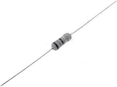

Tybrďo, teď jsem koukal, co stojej ty odpory k ventilátorům. Cca 1400,- bez daně :angry Takovej mrzák malej.... Nevíte někdo, jaký jsou tam hodnoty? bych tam dal něco takovýho

#15 Příspěvek od fidzi » 15 lis 2012 22:03
To ti nevytopí dost výkonu. Musel by sis navinout něco z odporového drátu.

#16 Příspěvek od MadTom » 15 lis 2012 22:06
Jinak řečeno - ty odpory musí být na dostatečné výkonové zatížení. A hlavně jsou ofukovány (chlazeny) proudem vzduchu z ventilátoru. Ale v principu je to správná úvaha.
Druhá podstatná věc je jejich mechnické upevnění - budou asi větší, takže by se mohly uklepat, a vzhledem k tomu, že se budou hřát, tak se nedají moc dobře přilepit.

rolee píše:Ktoré šroby mysliš? Tam tie dva čierné?tie som dal preč a nič.
když sundáš ty otočné knoflíky tak pod něma jsou šroubky,už ti to psal maxel hned na začátku

MadTom píše:Jinak řečeno - ty odpory musí být na dostatečné výkonové zatížení. A hlavně jsou ofukovány (chlazeny) proudem vzduchu z ventilátoru. Ale v principu je to správná úvaha.
Jojo, to chápu. Já nevím, jak až velké zatížení jsou schopné takové odpory zvládnout (jaké se vyrábějí). Já jen když jsem si dělal elektriku v kytaře, tak jsem si takových z elektra odnesl za pětikorunu hrst... Každopádně ten odporový drát bude muset mít určitý průměr co? Nevím, jestli se mi to povede tak přesně změřit... A podstatná zřejmě bude i délka co :?: Nevím, nejsem elektromechanik, ale myslím, že udělat to nějak půjde. Když seženu ten správný odporový drát, upevnění zkusím metodou pokus omyl...
Aha, už to mám, vezmu kladivo a rozbiju, přítelkyni fén, tam je toho drátu habaděj :Pohoda: :D
#19 Příspěvek od MadTom » 17 lis 2012 07:25
Na drát se vykašli, odpory na větší výkon ho už mají v sobě. Co potřebuješ je vědět, jakej to má odpor a podle toho se dá dohledat, jestli se taková odpory dají koupit a kde. Na to aby jsi to namotal z drátu potřebuješ zase vědět, jakej to tam mělo originál odpor, ale ještě budeš řešit, jak ten drát upevnit, aby se nezkroutil a nezkratoval.

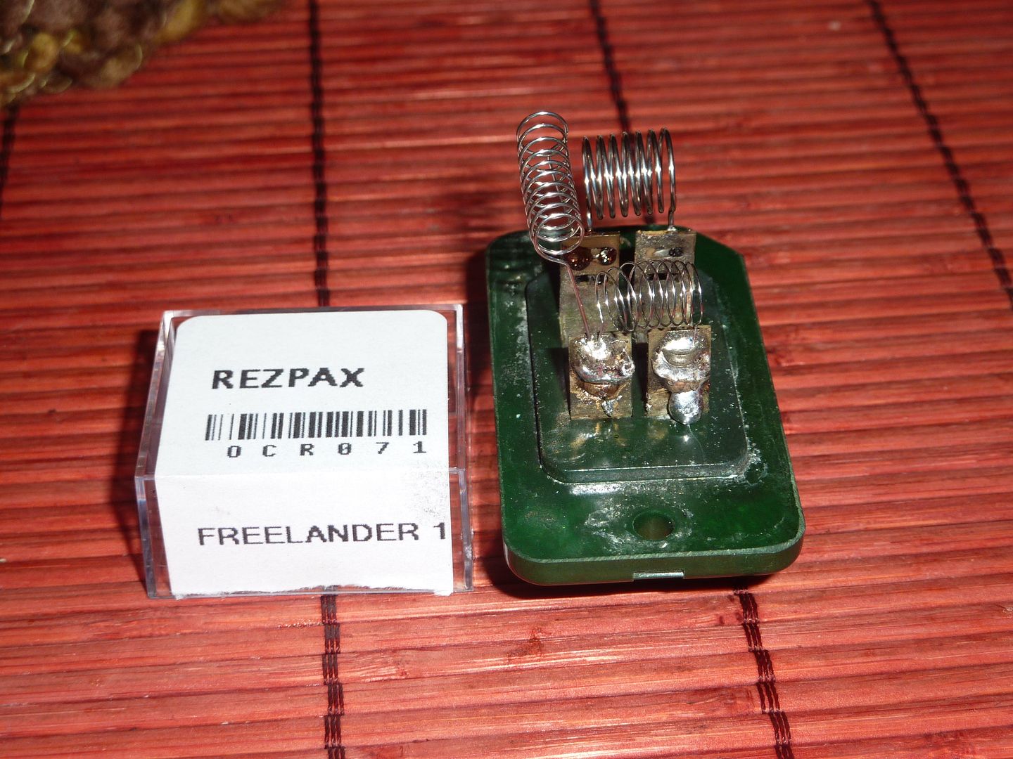

Takto to vypadá v originále, na Ebay se dá koupit kit na opravu.
Stojí to 8 GBP i s poštovným k nám. Bylo to doma za týden.
