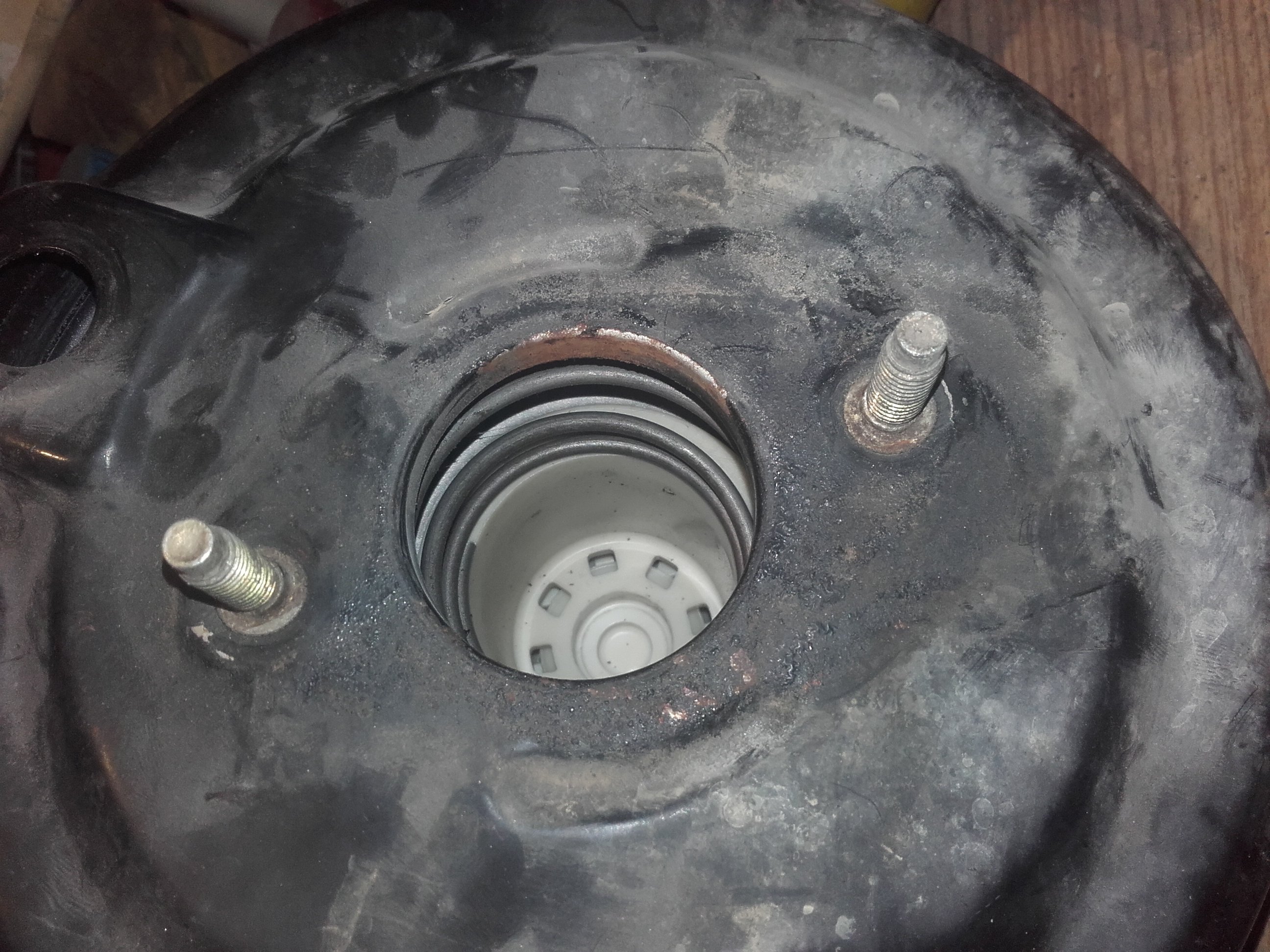

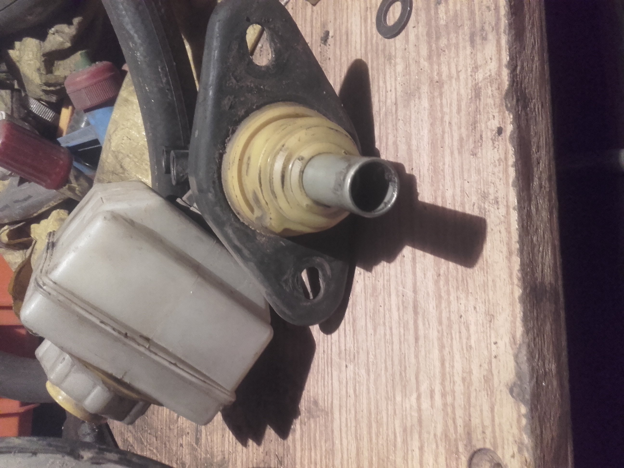

Ahojte, na svojej D1 300tdi bez ABS som si repasoval vnutro brzdoveho valca sam pred 5tis.km.
hl.brzdovy valec tiekol a po rozobrati a nahliadnuti do posilovaca bola brzdova kvapalina aj v posilovaci.
vymienal som komplet tesnenia vnutri RTC5834 http://eshop.autotechna.sk/Article/auto ... 3100360031
a nadobku s tesneniami https://bearmach.com/brake-master-cylin ... it-stc2902
samotny piestik aj obal ostal povodny.
Po komplet namontovani odvzdusneni bol pokoj.
D1 brzdi, horsie zabrzdi akonahle sa raz zatlaci pedal a potom opat po par sekundach, tak akoby stvrdne a treba vyvinut vacsiu silu aby som zabrzdil.
problem zacal teraz, svietila mi kontrolka brzd a v nadobke bolo brzdovky pod min, tu som dolial, no okolo skrutiek drziace valec s posilovacom vidno potecenu brzdovu kvapalinu.
Opat rozobrat brzdovy valec a vymenit vnutro - RTC5834 ?
v com moze byt problem ? je mozne ze je namontovany posilovac z D1 s abs a vyvija vyssi tlak na hl.brzdovy valec ?
Ako dalej postupovat ?

Rozhodně je spolehlivější měnit vždy celý válec, než jen gumičky pochybné kvality.

dakujem eliott, co sa tyka toho ze na druhe stlacenie pedala zostane pedal tvrdsi a treba vyvinut vyssiu silu na zabrzdenie ?
Disco 1 1996 300tdi
Re: Prosim poradte s brzdama
#9 Příspěvek od eliott » 03 bře 2020 08:51
petulo píše: 03 bře 2020 08:39 dakujem eliott, co sa tyka toho ze na druhe stlacenie pedala zostane pedal tvrdsi a treba vyvinut vyssiu silu na zabrzdenie ?
Posilovač KO, nebo slabá vývěva

Presne tak sa mi to správalo a bol to posilovac, po výmene mám pokoj.
