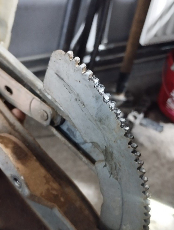

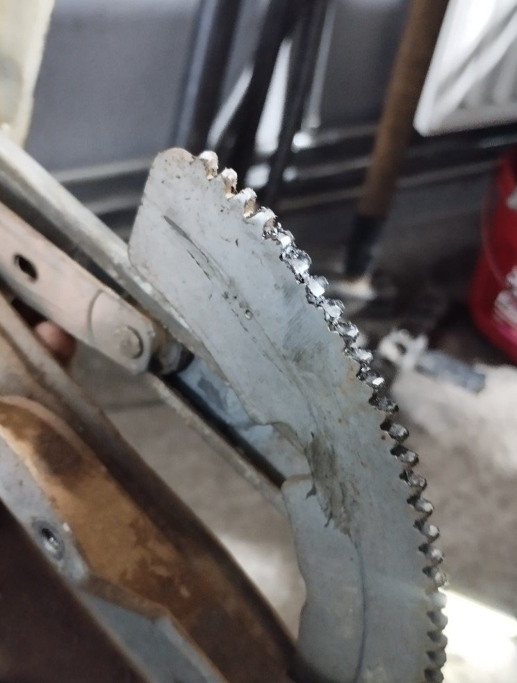

Ahojte,
trochu to oživím až nezakladám nové téma.
D1 96 obe predné okná mi nedoviera. Obe prešmykujú a nedajú sa úplne zatvoriť. Šoférove naviac ešte padá cca 2cm aj keď ho rukami dotlačím proste gravitáciou. Motorčeky predných okien bežia i po dosiahnutí koncovej hornej polohy. Zadné okná ok a v koncovej polohe po dovretí sa motorčeky vypnú.
Stačí mi vymeniť mechanizmy či niečo iné?

Velice pravděpodobně ti popraskaly ty kolečka ve spodní liště. Z části jsou vidět i na fotce. Pokud na to máš čas a chuť, tak to zkus opravit např. s použitím kovový podložky stejnýho rozměru, ale jinak ano... měl by ti stačit nový mechanismus stahovačky, pokud motorky běží.

#10 Příspěvek od steyr » 20 led 2023 13:33
Vďaka za odpoveď.
Čas nie je, takže
výmena mechanizmov.
Doplním zistenie pri výmene motorčekov a to je ozubenie kaput:
