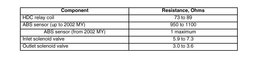

Podle RAVE viz.tabulka by to mělo být správně 1 ohm do roku 2002 a od roku 2002 cca.1Kohm.

#5 Příspěvek od berk » 26 zář 2012 11:56
To je právě to,všechna co jsem koupil,od různých dodavatelů,mají 1,2,v lepším případě mi zhasne kontrolka ABS.Zajímalo by mne kolik mají originál čidla prodávaná u nás za 10t.
