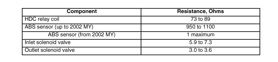

Odešlo mi čidlo abs u zadního kola (mám Td4,2001).Objednal jsem příslušná čidla z Anglie.Ze tří kusů mi nejde ani jedno.Nechápu,jaká tam tedy mají být,tyto mají odpor 1,2.U minulého dodavatele,také z Anglie,jsem čidla poslal zpět a vzápětí se na jejich stránkách objevilo upozornění,že tato čidla nejsou na tento vůz!!? Přitom podle VINu je toto čidlo správné!
Máte někdo radu?

Mám zkušenost,že se chyby smažou samy když je čidlo ok.Jedno mi občas zafunguje a když víc zabrzdím naskočí to zas.Někde tady jsem se dočetl,že to může dělat nastavení mezery.Když je ale čidlo ok, musí při nastartování zhasnou TC a HDC,při rozjezdu pak i ABS.To můžu potvrdit.
Diagnostika mi potvrdila,že je vadné čidlo.Jde o to,jestli odpor těch čidel (1,2) je správný.

Podle RAVE viz.tabulka by to mělo být správně 1 ohm do roku 2002 a od roku 2002 cca.1Kohm.

#5 Příspěvek od berk » 26 zář 2012 11:56
To je právě to,všechna co jsem koupil,od různých dodavatelů,mají 1,2,v lepším případě mi zhasne kontrolka ABS.Zajímalo by mne kolik mají originál čidla prodávaná u nás za 10t.
