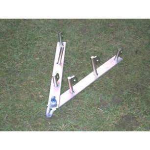

Nasiel som na nete tuto zemnu kotvu, je to jednoduche tak by som si ju vyrobil ale chcem sa spytat aky material pouzit na tu pasovinu a aku by to malo mat hrubku?

... kludne ti bude stacit aj 50x5mm

Ok este porad kde taky kus zeleza kupim v KE a je z polky hotovo, este vaham ci urobyt tie koliky z roxoru ktory posluzi rovnako alebo tam dat nieco uhladnejsie.

Použil bych hlazenku roxsor ne. Jak jsou ty kolíky dlouhé?

hlavne by bolo dobré, keby to bolo z nejakého pevnejšieho materiálu. Obyč. Fe sa bude ohýbať. Hlavne tie kolíky ak by boli z roxoru, tak ten ohneš aj v ruke.

Ano tenky ohnes ale ten som nemal na mysli priemerov je vela.

No nad tym som tiez rozmyslal a dlzku tych kolikov planujem tak na 75cm to by malo unas kde je vsade podlozim hlina malo stacit a plus to bude treba zo zeme aj vybrat.

... no ked mude uvazovat o priemere 16mm tak tie v ruke neohnes.
komin píše:No nad tym som tiez rozmyslal a dlzku tych kolikov planujem tak na 75cm to by malo unas kde je vsade podlozim hlina malo stacit a plus to bude treba zo zeme aj vybrat.
... tie koliky maju preto oko lebo ich do zeme narazas pod urcitym uhlom a potom autom vytahujes zo zeme

Ináč kolíky - pýtaj výstužnú tyčovinu "E" - to je hladká výstuž - bez rebierkovania - je to 10 216, alebo EZ 11 373 tá má aj zaručenú zvariteľnosť.

to Danodef: viem naco su tam tie oka ale ked to prezeniem s dlzkou kolikov tak ich nevytiahnem ani ked mi ho auto povytiahne :mrgreen:

16ku v ruke neohnem, ale ja ani nie som 2,5tonový zapadnutý OFF :wink: A ten tú 16ku poohýba ako nič.

Acon: Skus zauvazovat aj nad pojmom páka, kde u tejto kotvy mas paku skoro nulovu skor by ti tie koliky ustryhlo ako ohlo.

Na to je jednoduchý recept M/W je menšie ako Sigma dov. (Nedovolí mi písať symboly)

Trieda 10 je stavebna ocel a ma medz kluzu 21 MPa
Trieda 11 je strojarska ocel a ma medz kluzu 37 MPa a pouziva sa v stavebnictve len na kotevne oka -pretoze za komancocv v jednej panelarni sa kotvenie utrhlo a zabilo.. to je info pre tych co chcu vediet p r e c o

nejde jen o mez kluzu ale hlavně o to že ta 216 není určená k opakovanému namáhání - ne všechny namáhání jsou v elastický oblasti a dochází u ní pak k "únavě materiálu" proto ta strojařská která má trochu jiný průběh možnýho namáhání... :hmm:

Á doprdele!Časy sa menia!To za mojich,mala 11373 pevnosť 370Mpa a medzu klzu 250 Mpa.Ocele triedy 10 majú nezarucenu akost,a tým je daná len minimalna požiadavka na pevnosť ktoru spravidla veľmi prekračujú,a treba rátať z pevnosťou okolo 500Mpa.Často som videl sekace urobené z roxoru ktoré sekali 11373 ako maslo.Takže 16 gulatinu 11373 ohnes pri metrovej dĺžke kľudne aj na kolene a na tento účel by som ju nedoporucil.Zato ten roxor by to určite zniesol.Ale najlepšie by bolo zohnať 11500/11600 aby sa neohla a hladkú aby sa ľahšie vytahovala zo zeme. :Pohoda:
