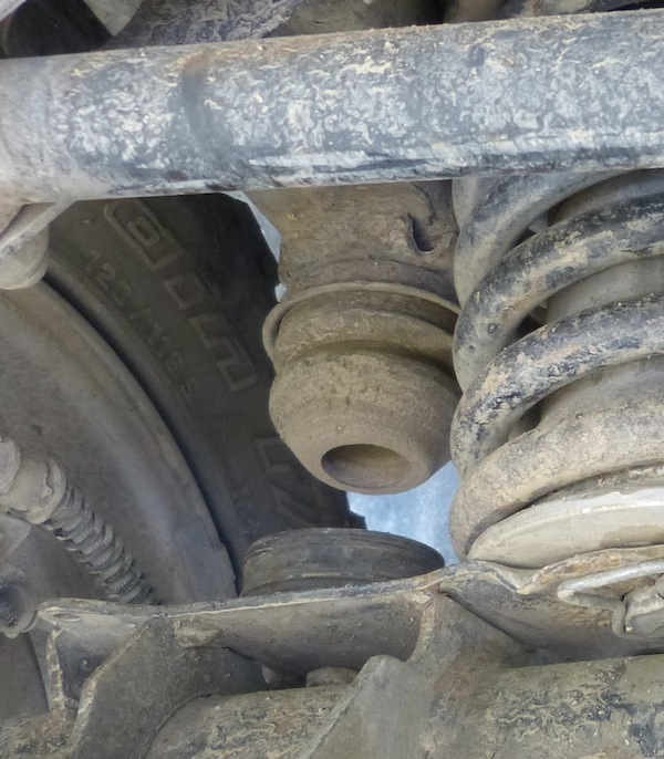

Bacha, pokud to opravdu za jízdy spadne na dorazy (a nejen na ACCESS, což je kapku výš), není tam u 245/75r16 už žádné místo a probrousí to podběhy (stalo se konkrétně Eliottovi, bohužel s mým autem). Jak jsem psal, chce to zvednout dorazy. Nějak třeba takhle (péra si nevšímej, samozřejmě nejsem blázen, abych P38 kastroval; je to jen dočasné a jen v jednom rohu, než seženu nového Arnotta na výměnu):

Re: Rozměr rezervy
OK. Toho péra si teda nevšímám
Jednou jsem dojel na dorazech nějakých 15 km. Ale teď už si nejsem jist jestli to náhodou nebylo na zimácích.
Měl jsem ale dojem, že tam ještě ždibíček místa zbýval.
No, nicméně teď pérování krásně funguje a nezlobí, tak do toho radši nebudu šťourat a zkoušet mezeru na dorazech
