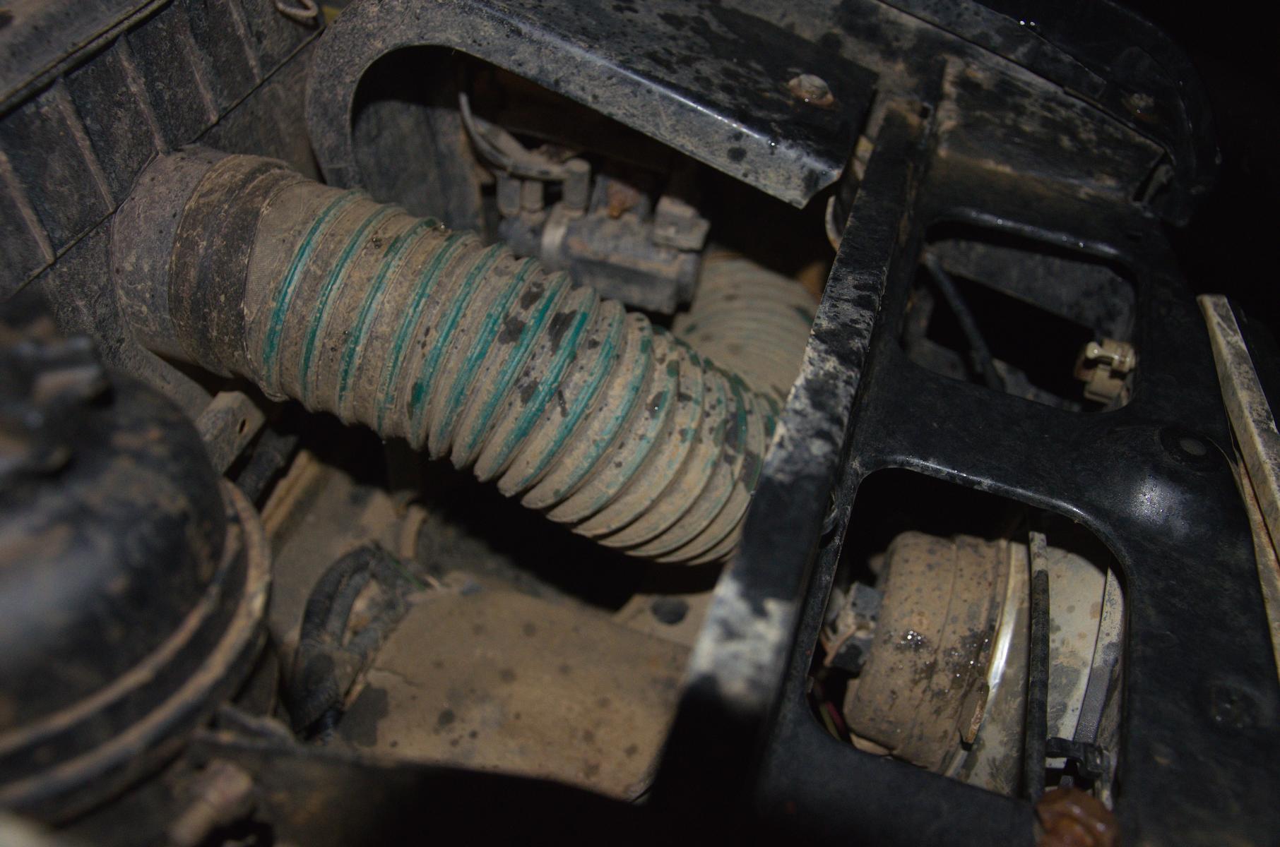

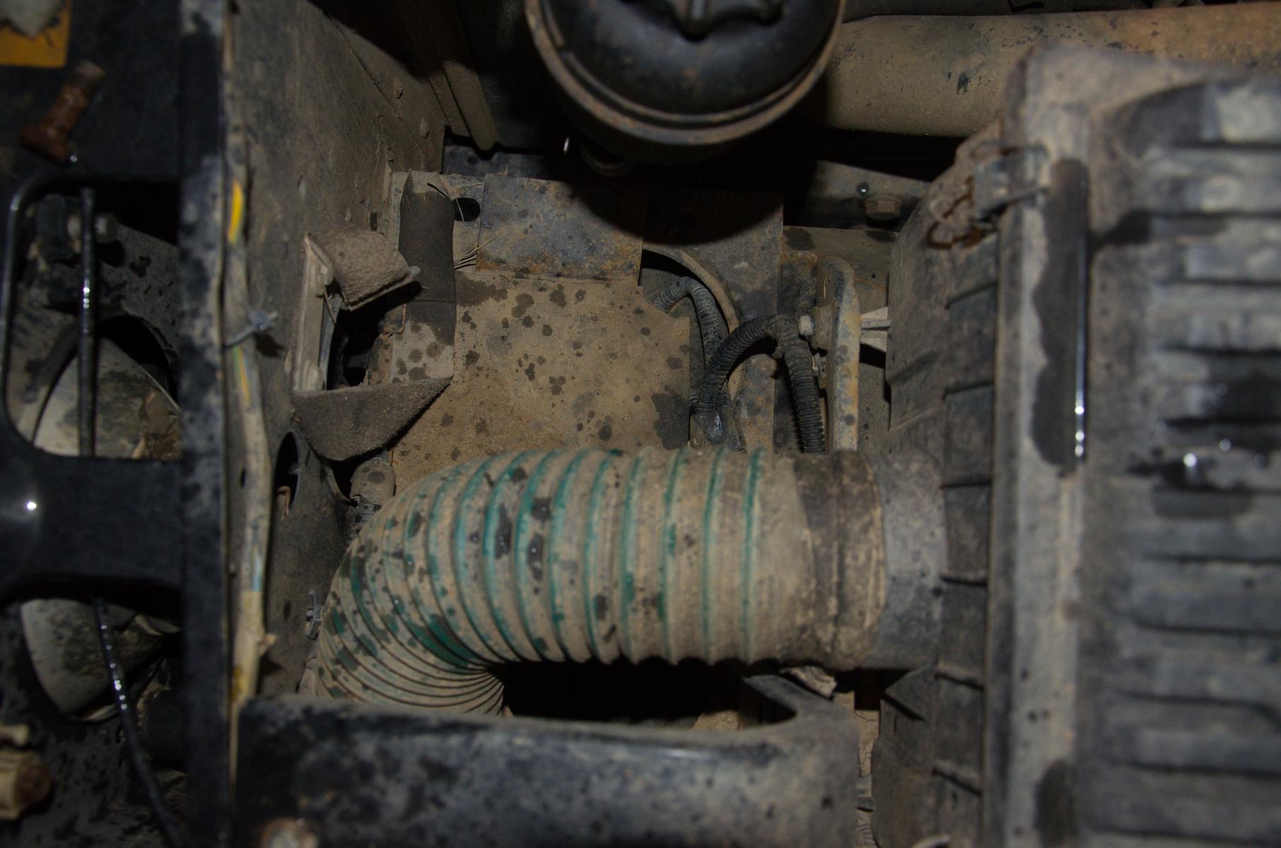

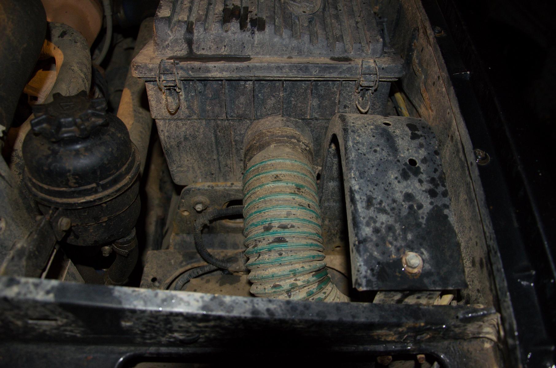

fidzi
Příspěvky: 966
tel.: Xiaomi Mi2S
auto: Discovery I 300Tdi
Bydliště: Č.B./Písek/Lysice
Re: Dvě baterky do D1 - kam s druhou?
#20 Příspěvek od fidzi » 22 črc 2012 10:27
