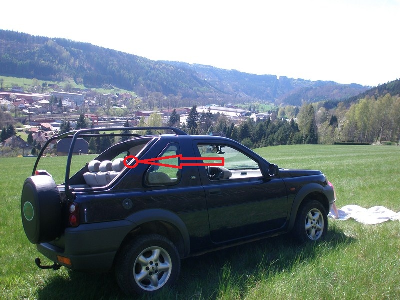

Na pravém zadním sloupku (uprostřed na jeho horní straně), když sejmeš střechu, je pojistka - čudlík na stlačení, který když není zamáčklý dovnitř (střecha ho nedomáčkne pořádně) zajišťuje, aby sklo zalezlo automaticky dolů do dveří pro případ jízdy bez střechy...tam bych začal hledat chybu...

Ten čudl je přibližně tam, kde jsem vyznačil na fotce, jestli si dobře vzpomínám. Pokud se se střechou ale nehýbalo, tak je pravděpodobně chyba jinde. Za zkontrolování to ale asi stojí, protože příznaky by tomu přesně naznačovaly. No možná odpoví ještě někdo zkušenější...

No něco v tom sloupku bude, protože po odmontování plast. krytky uchycení pásu jsem našel ve sloupku dva vodiče. A taky jsem si vzpomněl, že jsem nedávno pulíroval plast. střechu a tlačil na plast zrovna v těch místech. Ale možná si to jen namlouvám. Holt půjde střech dolů a uvidím.

Ja som sa raz iba "rukami "pozeral na to miesto na tom stlpiku a nieco odpadlo,a bolo to kusok plastu,ktory zatlaca ten mikrospinac.Tak som ho zatlacil rucne.Totiz,ked je vyskoceny,tak nejde zatvorit okno.Ten plast bol z nejakeho vadneho materialu,lebo sa uplne rosypal.Takze zatlacit na ten spinac,aby ostal v zatlacenej polohe.
