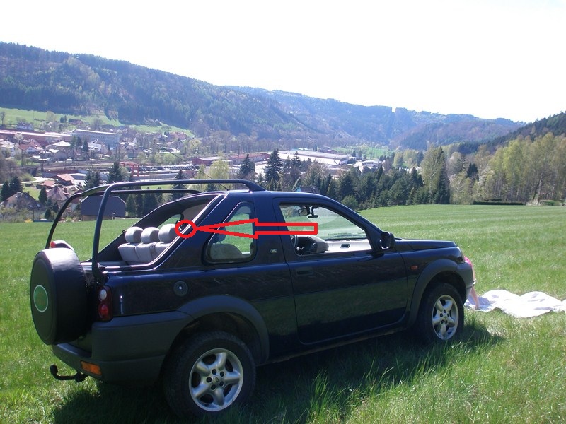

#4 Příspěvek od Benjamin » 02 kvě 2012 19:00
Ten čudl je přibližně tam, kde jsem vyznačil na fotce, jestli si dobře vzpomínám. Pokud se se střechou ale nehýbalo, tak je pravděpodobně chyba jinde. Za zkontrolování to ale asi stojí, protože příznaky by tomu přesně naznačovaly. No možná odpoví ještě někdo zkušenější...
