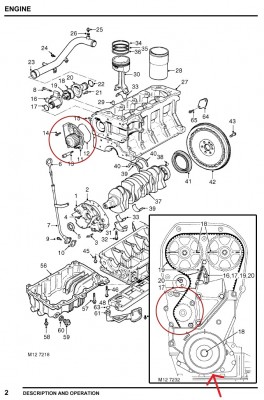

panové mam problem dnes jsem přijel domu vypnul motor a pod motorem se udělala louže jako blázen mohla by to být vodní pumpa nema někdo obrázek kde se vodní pumpa nachází mam free 1.8 r.v2000

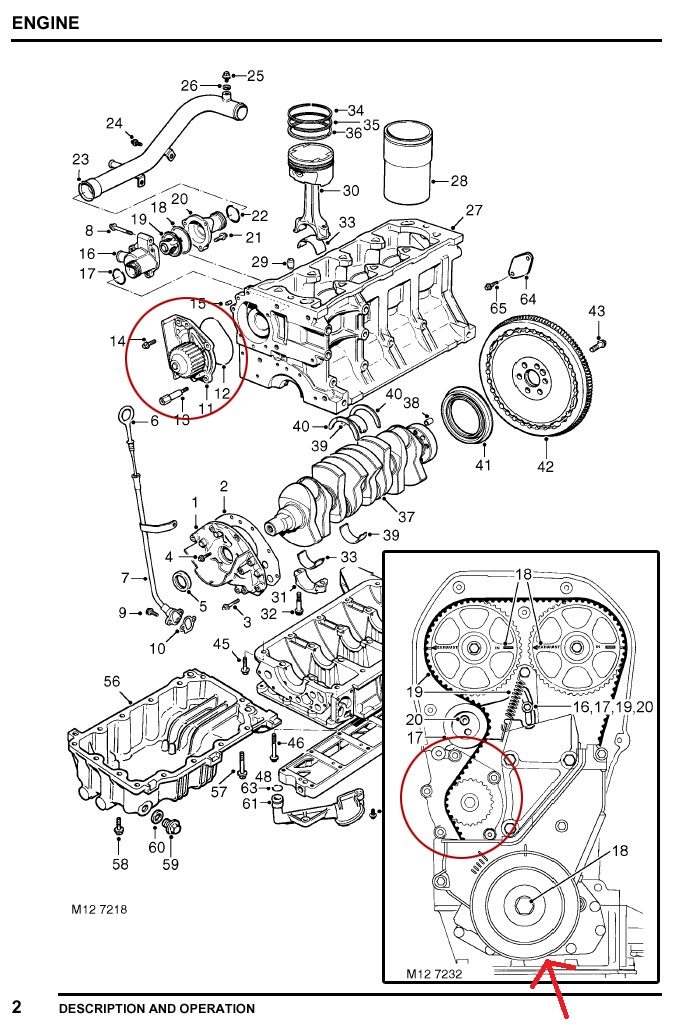

Obrázek, kde je vodni pumpa, zakroužkoval jsem ti jí červeně.ducek píše:panové mam problem dnes jsem přijel domu vypnul motor a pod motorem se udělala louže jako blázen mohla by to být vodní pumpa nema někdo obrázek kde se vodní pumpa nachází mam free 1.8 r.v2000

hadici to nebude teče mi to přesně podle toho obrázku co jsem dal bata a vytéká to tam kde jsem udělal šipku

problém vyřešen nová pumpa a ani to nekápne
