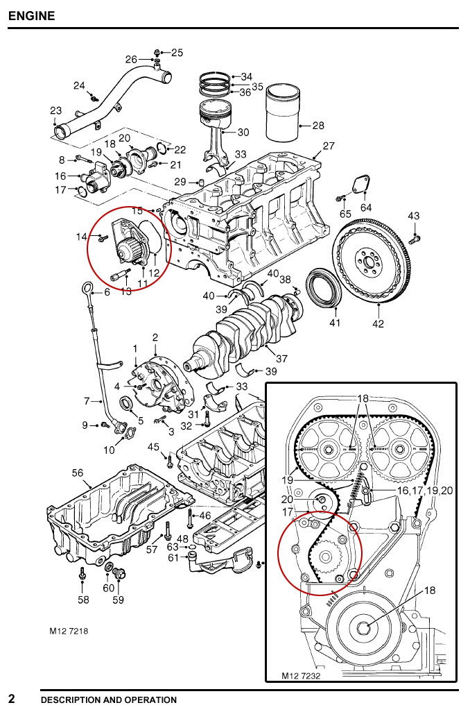

panové mam problem dnes jsem přijel domu vypnul motor a pod motorem se udělala louže jako blázen mohla by to být vodní pumpa nema někdo obrázek kde se vodní pumpa nachází mam free 1.8 r.v2000

ducek píše:panové mam problem dnes jsem přijel domu vypnul motor a pod motorem se udělala louže jako blázen mohla by to být vodní pumpa nema někdo obrázek kde se vodní pumpa nachází mam free 1.8 r.v2000
Obrázek, kde je vodni pumpa, zakroužkoval jsem ti jí červeně.

hadici to nebude teče mi to přesně podle toho obrázku co jsem dal bata a vytéká to tam kde jsem udělal šipku

problém vyřešen nová pumpa a ani to nekápne :yes
