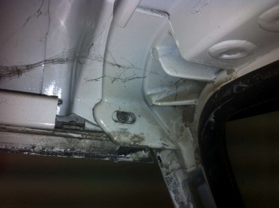

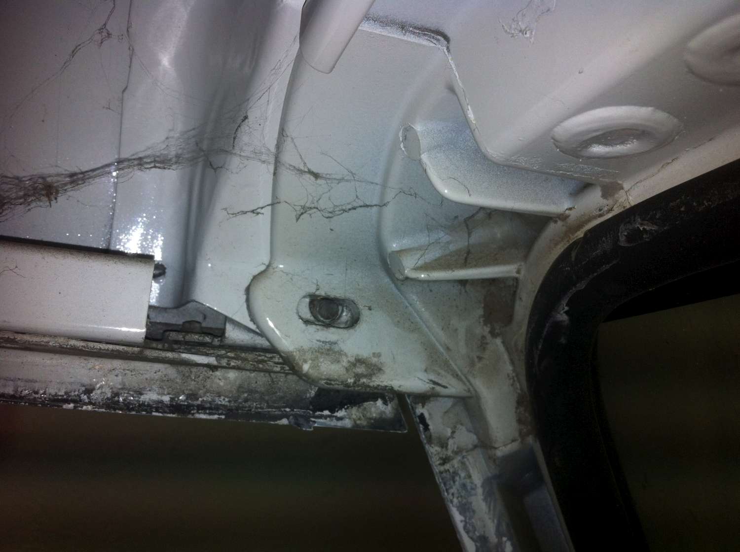

Zdsravím, chtěl jsem se zeptat mám LR Defender 110 TD5 r.v. 2000.....

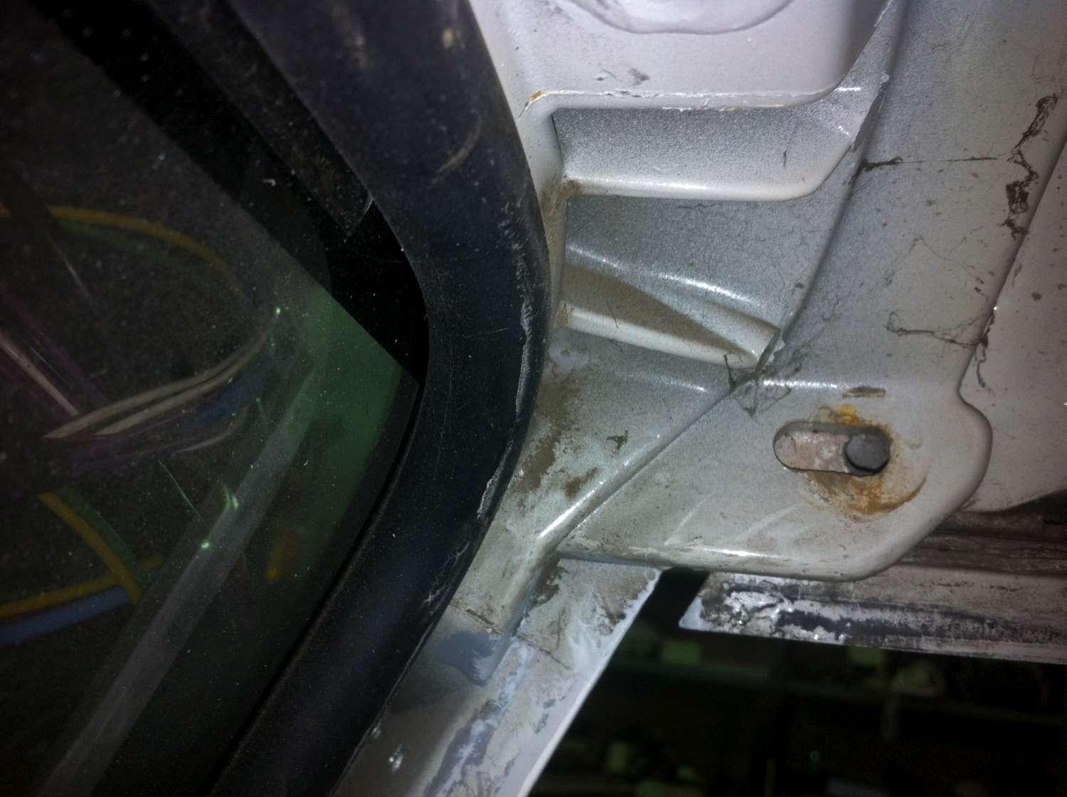

nad čelním oknem jsou šrouby které drží střechu, ale mě tam ty dva boční chybý.... viz FOTO
Chtěl jsem se zeptat... MÁ TE TO VŠICHNI?
Na jedné straně ještě zbyla asi matička s kouskem šroubu.... ale jak to zpátky sešroubovat, není tam žádný přístup :hmm: !!
Zdá se že se ta střecha lehce protáhla a tím i okno "zešikmilo", vím že to bude držet, ale mám na střeše zahrádku, bojím abych defíkovi jednou neublížil promáknutím střechy.
Předem děkuji za odpovědi.
PS: pavučin si nevšímejte :D

... sruby tam maju byt inac ma strecha tendenciu sa roztahovat v tom obluku od ramu okna cim vznika v tom tmele trhlina odkia tlaci vodu do auta.
... povodne su tam "vruty" 6,3 x nieco a z druhej strany je taky kovovy pliesok

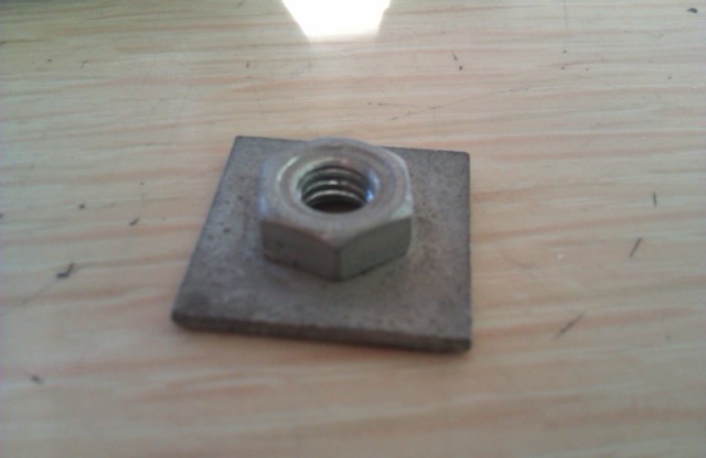

... mne sa to podarilo (na jednej strane, druha je OK) prerobit (strasna piplacka) tak, ze cez tie ovalne otvory co su nad oknom som zaviedol pomocou snurky kovovy pliesok (sluzi ako podlozka, ktora sa nemoze pretocit kedze tam nedas kluc) na ktorom je navarena matica M6 a pouzil som normalnu metricku srubu s sirokou podlozkou a perovou podlozkou
... prasknuty pruzny tmel som nahradil PU tmelom K+D

Už jsme to u několika aut vyřešili jak píše Dano, akorát používáme M8

Přišlo mi jenom neuvěřitelný, jak tam někdo dokáže dát matičku.... Nic no zkusím teda minimálně plíšek, ale to si myslím že moc nevydrží.

Na ten plíšek musíš navařit matku

No to by musel byt aspon 5mm plech

Pani myslia taketo nieco 8)
LR DEFENDER 110 SW
Příspěvky: 5138
Re: střecha šrouby u předního okna
#13 Příspěvek od DanoDEF » 05 bře 2012 12:29
komin píše:Pani myslia taketo nieco 8)
... ak mas viac mozes zacat predavat ak je to teda M6 alebo M8

Tak na velko predaj to nieje ale nieco sa najde ak by dakto chcel je to M6 :mrgreen:

Tak po vcerejsim slejvaku musim konstatovat, ze u Eliotta opravene tesneni strechy a okna nepustilo ani kapku - v aute je sucho. :-)
