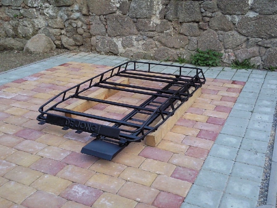

Pro představu tuhle tu svoji zahrádku jsem taky nechal žárově zinkovat a potom barva.

macejky1 píše:Pro představu tuhle tu svoji zahrádku jsem taky nechal žárově zinkovat a potom barva.
Co to je zespodu po celý délce tý zahrádky? :think

#13 Příspěvek od masar » 02 bře 2012 20:45
To mě taky napadlo, ale to by byl žebřík tak na V3S a ne na Freelandera :chuckle

#14 Příspěvek od tagr » 04 bře 2012 07:08
:D ne je to opravdu hezký žebříček na free a je tak akorát velký, aby byl funkční

komin píše:Tipujem ze je to rebrik.
Máš pravdu předsedo. Je to vysunovací žebřík.
