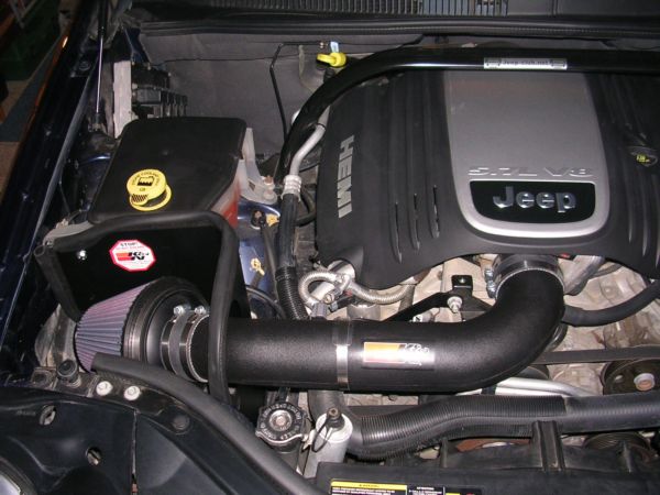

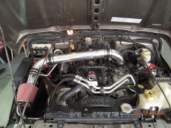

No já ještě zvažuju, že bych na tu 1,8 ku udělal přímé sání - FIPK.
Jen nevím jak moc to takovýmu motoru pomůže, na Jeepech s tím mám dobré zkušenosti, ale to jsou hold jiné obsahy.
