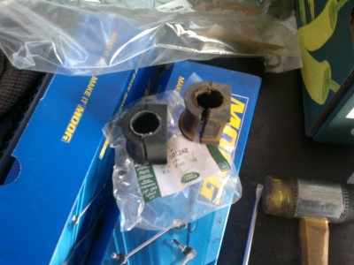

#14 Příspěvek od favore » 15 led 2012 09:38
Já je měnil před třema lety a od tý doby nalítaly hafo kilometrú nejen po asfaltě a drží!Co to bylo za výrobce už nevím.Nejsem od řemesla ale napadá mi že můžou bejt nejslabším článkem a protože je někde jinde vůle ,přenáší se to na ně a ony nevydrží.Když jsem je měnil dával jsem zároveň nový silentbloky na stabilizační tyč.Byly vytlučený.Je to možná blbost ale koukni na ně. :wasntme

Jojo, já měl to samé. Někde jsem to tu již psalosloešly mi stabilizační tyčky, hned potom nové, pak ještě jednou tyčky i čepy, tak jsem nechal vyměnit ty "ožvejkaný" silentbloky a od té doby klid (cca. 30 tis. km 50% okresky 50% terén) Určitě na ně koukni.

favore píše:Já je měnil před třema lety a od tý doby nalítaly hafo kilometrú nejen po asfaltě a drží!Co to bylo za výrobce už nevím.Nejsem od řemesla ale napadá mi že můžou bejt nejslabším článkem a protože je někde jinde vůle ,přenáší se to na ně a ony nevydrží.Když jsem je měnil dával jsem zároveň nový silentbloky na stabilizační tyč.Byly vytlučený.Je to možná blbost ale koukni na ně. :wasntme
Díky za tip. Ty silentbloky tam dám pro sichr také nové.
Ty dosavadní jsem tam dával reletivně nedávno ... jsou tam od 10/2007. Pohledově jim nic není.

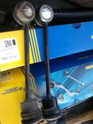

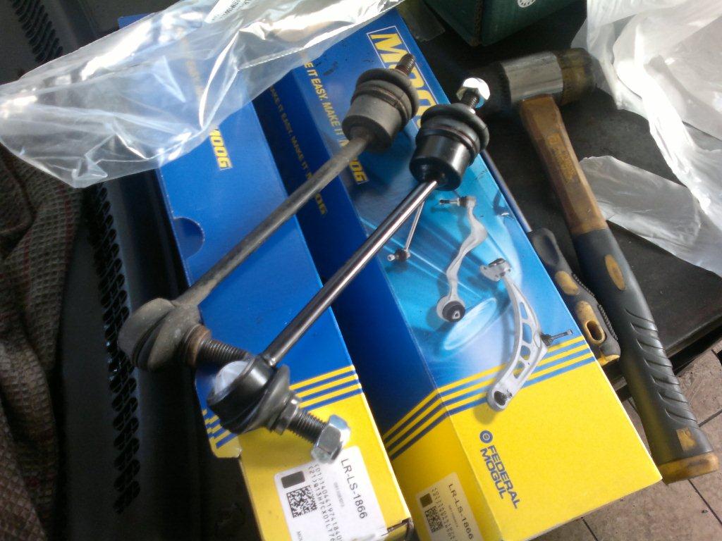

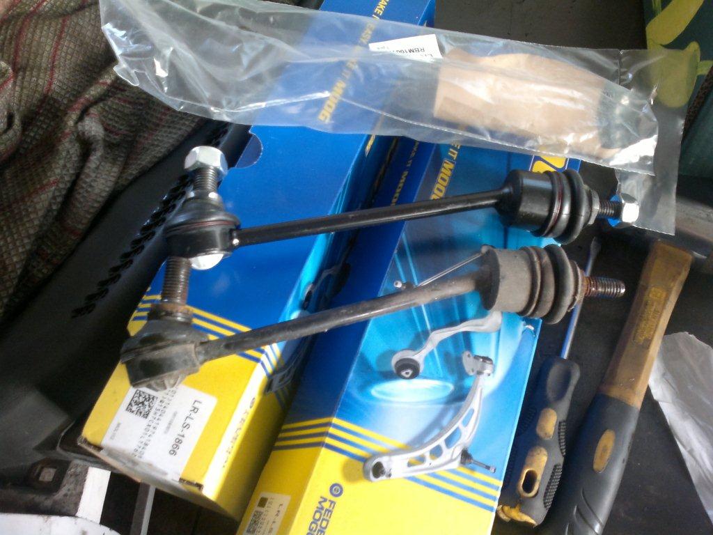

#18 Příspěvek od vlabar » 27 led 2012 23:50
macejky1 píše:Zkus MOOG jsou takové celkově robustnější než originály.
Koupil jsem ty Moogy, příjdou mi však na chlup stejné jak ty původní (Delphi) :wring
No uvidíme kolik vydrží ...

#19 Příspěvek od tagr » 30 led 2012 09:29
Moogy by měly mít trochu jiné uložení v gumě kloubu,tak snad ti toi vydrží a stabilizátor v místě ,,gum" namaž nějakou vazelínou co neleptá gumu,já teď všude dal busch kit tak to mám jednodušší :)
