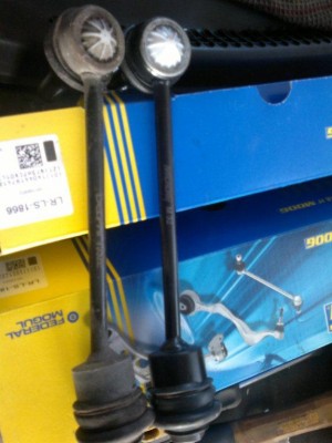

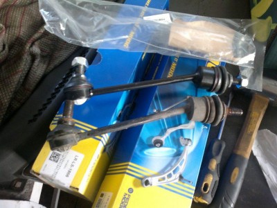

Koupil jsem ty Moogy, příjdou mi však na chlup stejné jak ty původní (Delphi)macejky1 píše:Zkus MOOG jsou takové celkově robustnější než originály.
No uvidíme kolik vydrží ...

Moogy by měly mít trochu jiné uložení v gumě kloubu,tak snad ti toi vydrží a stabilizátor v místě ,,gum" namaž nějakou vazelínou co neleptá gumu,já teď všude dal busch kit tak to mám jednodušší
