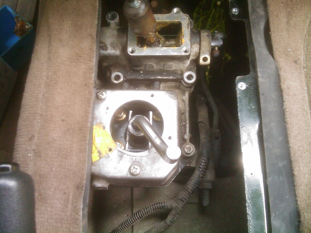

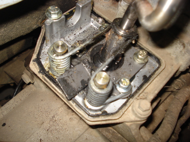

#12 Příspěvek od Burdy » 19 pro 2011 23:50
viz. co je pod prachovkou... :Pohoda:
(132.79 KiB) Staženo 113 x

Re: problem s preradenim rychlosti disco I 300tdi '97-manual
#13 Příspěvek od bacyll » 20 pro 2011 08:48
tak pružiny mam dobrý, zato ten vymezovací plech je na víc částí než by měl být
#14 Příspěvek od kosto » 20 pro 2011 09:00
dik za tie obrazky. lepsie vidiet, nez 100x citat.
este otazka: ked odvrtam tie nyty zvrchu, nemozu zospodu protikusy popadat niekde, kde by uskodili?
