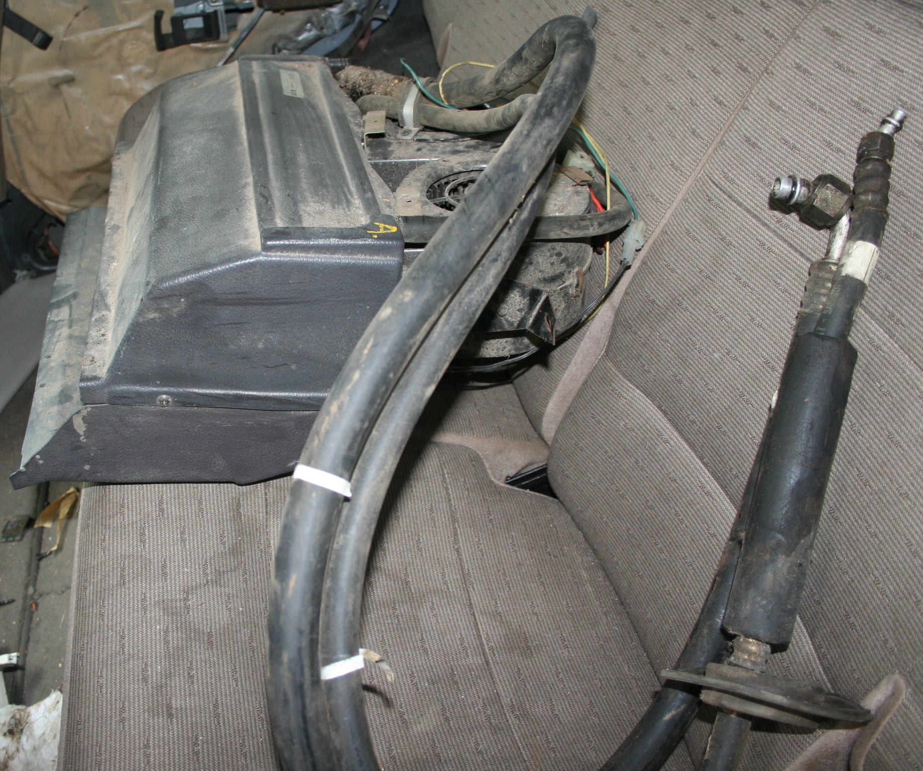

#1 Příspěvek od Miky_CZ » 07 pro 2011 12:41
mam dotaz, je rozdil v topeni u RRC, jestli je s klimou nebo bez? asi jo ze?
(1.45 MiB) Staženo 340 x
teslo
Příspěvky: 2670
Re: RRC - topení
#2 Příspěvek od teslo » 07 pro 2011 14:01
ano je...
to co mas na obrazku je iba klima

#3 Příspěvek od Miky_CZ » 07 pro 2011 14:02
děkuji za info:-)
skritekcrx
Příspěvky: 398
Registrován: 10 říj 2009 20:05
tel.: 777 27 35 35
auto: RRC
Bydliště: České Budějovice
Re: RRC - topení
#4 Příspěvek od skritekcrx » 08 pro 2011 20:20
neni topeni je porad stejne klima je to co mas na obrazku a je uplne bokem od topeni.
