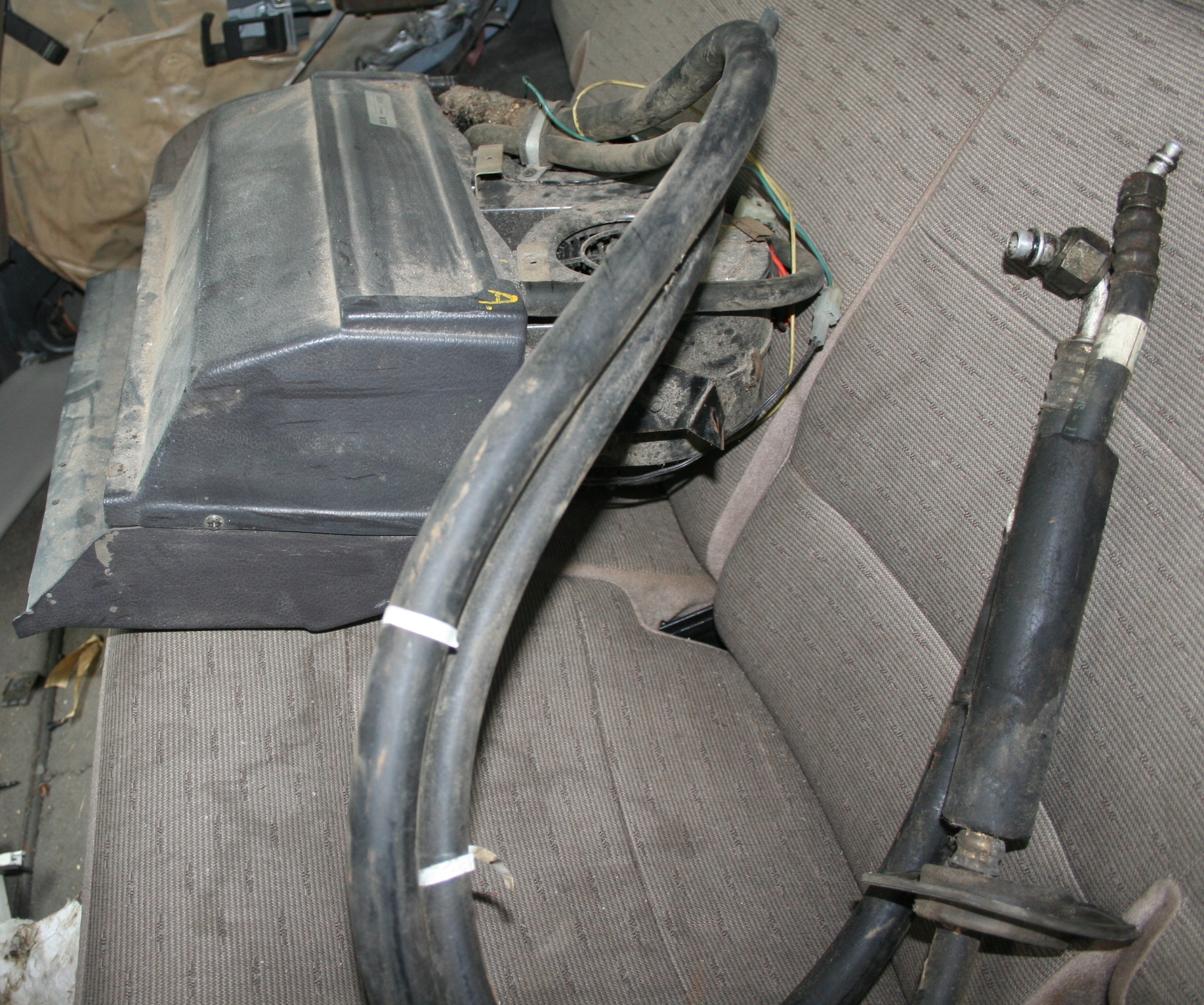

mam dotaz, je rozdil v topeni u RRC, jestli je s klimou nebo bez? asi jo ze?

ano je...
to co mas na obrazku je iba klima

neni topeni je porad stejne klima je to co mas na obrazku a je uplne bokem od topeni.
