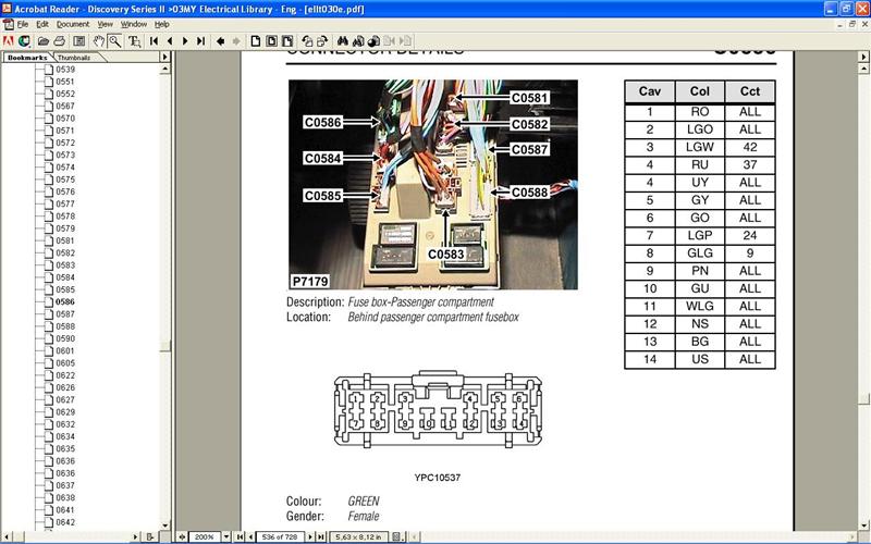

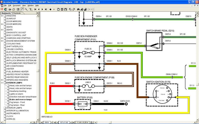

-Ak ti svietia spátečkové svetlá poistky to nebudú.
-Zmerať napätie v poistkovej skrinke pod volantom na zelenom konektore (číslo C0586) pin č 6 zeleno oranžový drôt.

Wojto píše:-Ak ti svietia spátečkové svetlá poistky to nebudú.
Hergot Wojto, co je tohle za Rave, já mam asi nějakou jinou verzi - diagramy stejný, ale takhle hezký obrázky jako ten horní, tam vůbec nemám :shock:
Pardon za offtopic.
Re: DII brzdy nesvítí
#12 Příspěvek od MadTom » 12 pro 2011 07:31
Tohleto jsou obrázky z verze pro rok 2000, obrázky z verze pro rok 2003 už tak hezké nejsou. Verzí je myšlena verze auta, ne RAVE.

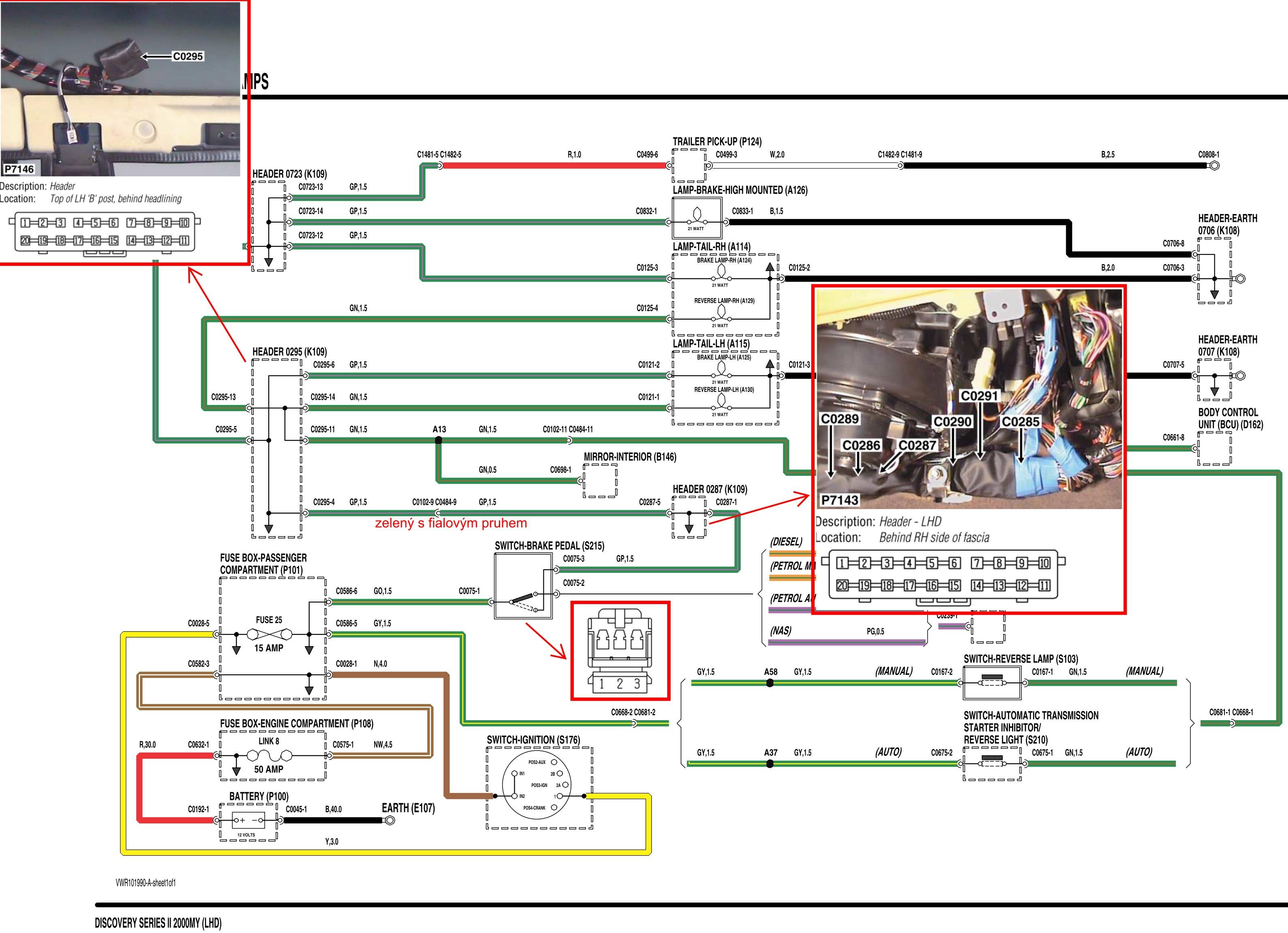

Ten spínač má tři piny, měl bys propojit na konektoru ke spínači piny 1 a 3. No, že by odešly najednou kostry k oboum světlům asi není tak pravděpodobné, jako že se ztratil signál někde na vodiči od spínače - zelený s fialovým pruhem. Jsou v tam na cestě můstky C0287 (údajně za palubkou na pravé straně) a C0295 (údajně nad levým B-sloupkem). Je možný, že je špatný kontakt v nich (třeba úřadovala voda)

Tazik1992 píše: 27 říj 2021 20:31 Ten spínač má tři piny, měl bys propojit na konektoru ke spínači piny 1 a 3. No, že by odešly najednou kostry k oboum světlům asi není tak pravděpodobné, jako že se ztratil signál někde na vodiči od spínače - zelený s fialovým pruhem. Jsou v tam na cestě můstky C0287 (údajně za palubkou na pravé straně) a C0295 (údajně nad levým B-sloupkem). Je možný, že je špatný kontakt v nich (třeba úřadovala voda)
Díky za schéma,ale zatím jsem jen zjistil,že když připojím vozík ,tak brzdovky na vozíku svítí. Tím bych vyloučil C0287,že by fakt byla špatná zem? :cry:
