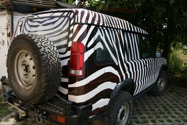

Mě ho dělal Chmelík...... http://www.chmelik.estranky.cz/clanky/discovera-2.html" onclick="window.open(this.href);return false; i zadní.....na dvě rezervy nebo bedna. Miloš II

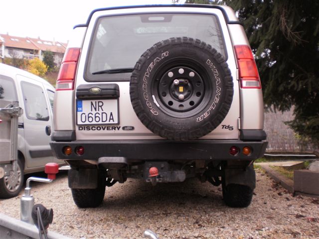

mám od Toomicha hlinikáč s účinne schovanými svetlami. Fotka o ničom.
(192.41 KiB) Staženo 300 x

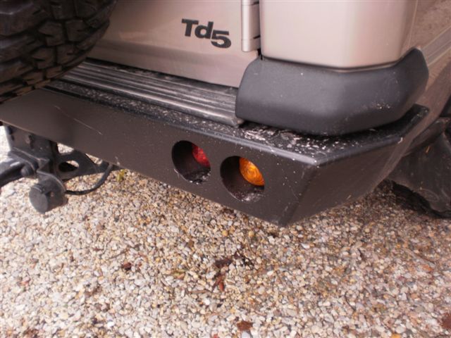

našiel som lepšie foto. Svetlá sú z defa

Hmm hmm, tak jsem se chtěl včera cestou na pifko mrknout na Milošovu zebru z blízka a někde běhala. :(
Každopádně ani Toomich ani ten Milošův odkaz nenabízí na těch stránkách to o čem tu píšete. To máte nějaký podpultovky. :ty jeden...:

Akurát ti esvetlá by mohli byť viac utopené. Už som pár krát nacúval do svahu a takto umiestnené svetlá by sa porúčali. Chce to utopiť aspoň 2-3cm.

Tak to se mi líbí! Jestli to světlo je utopené málo nebo moc, je na bedatu. Záleží na tom, jak hodně chceš utopit blinkr, kterej bude zezadu ze šikma vidět dost špatně. Ten boční vpředu to asi ubliká sám....
Kolik to má stát? Pěkná práce. :yes

Tenhle styl se mi líbí. Chtěl jsem si ho nechat udělat i s předním, ale bohužel na něj nezbylo a už to není prioritou,
protože mám stejně závěs, který potřebuju na Skifa do terénu. Ten je sice dost mohutný a částečně mě limituje, na druhou stranu
ochrání plastový nárazník.
@ Kubrtoš: Kdybys šel do tohohle stylu, popřemýšlej esi si tam nenechat rovnou vyříznout díru na výfuk vyvedený vlevo do boku + jeden nebo dva šekly rovnou na navařených ocích.
@ Visby: Ty ho nemáš z Blavy? :shock: Nebo to jsi dal jen pro ilustraci podle čeho ho tam vaří? :wink:

1123 USD?, jako nápad to nepadá špatně, možná bych to zkusil naohýbat ze silné pásoviny, nemuselo by to být extra složité, ochránilo by to i zadní blatníky po stranách, mohl by se udělat vývod bokem, oka, cokoliv

Hezkej nárazník, a ještě víc by se mi líbil, kdyby neměl ty ostré hrany, ale byla by v nich třeba vevařená trubka o průměru tak 25mm. Je to sice trošku víc práce, ale vypadá to potom ještě víc jako plastovej originál. Řešili jsme tak nějaké kryty na antény - první pokus ohýbanej plech - dokulata - dopadlo to hrozně a bylo to šíleně pracné, druhej pokus vevařená kulatina - bylo to těžké, třetí a finální verze je vevařená trubka a v některých místech i podélně rozříznutá.
A podobnej bych chtěl i přední.

jo mam ho z ORC, maryan kopiroval presne tento a este ho aj vylepsil (ochrana blatnikov zboku, pokracuje rovno do blatniku kolesa), ivan jezbera mal verziu aj s navijakom. vyzera uplne nenapadne, 9/10 nadsencov ho nerozoznaju od originalu;-)

Jojo jsem si říkal ;) Pro Kubrta, poslední cenu, kterou mám od ORC vyčíslenou za kopii pevnostňáku, co má visby na obrázku, je 440E i s DPH. Je to ale z února tohoto roku, takže to ber spíše orientačně...
