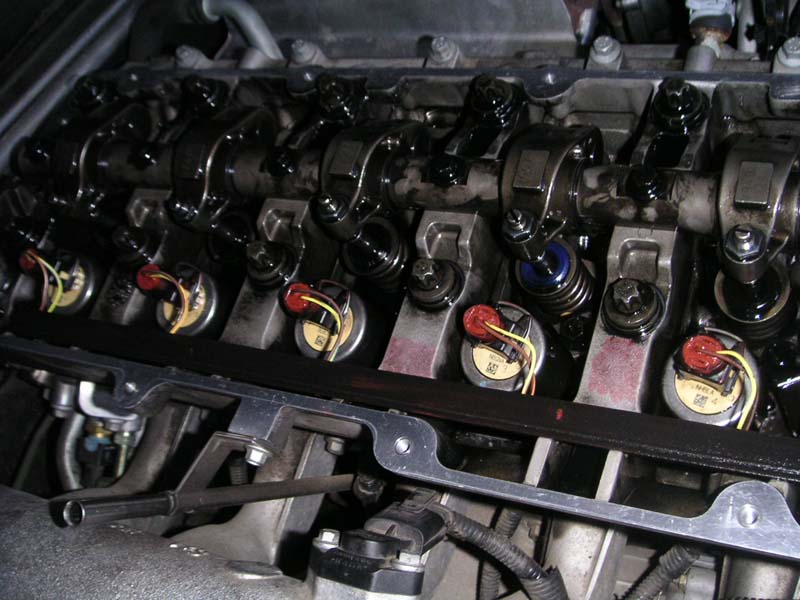

ale ta tyčka se dá seřídit je tlačena šroubem, koukni na ten druhý zprava má modrý plast ostatní černý na péru a je trochu více zašroubovaný

myslím že zrovna ten mám již měněný vidíš ty červené skvrny na nálitcích kolem něj od barvy ?a má číslo "3" ostatní "4" co to číslo znamená nemáš potuchy

tak já je zasilikonoval jak je videt na obrázku a po dvo měsících v konektorech na vstřikách olej nebyl ,nic méně můj problém to nevyřešilo tak jsem silikon raději odstranil ,aby se kousek neuloupl a neuctpal nějaký mazací kanálek .
myslím že olej v konektoru vstřiku nevadí jen vadí že vzlíná bužírkou k jednotce
