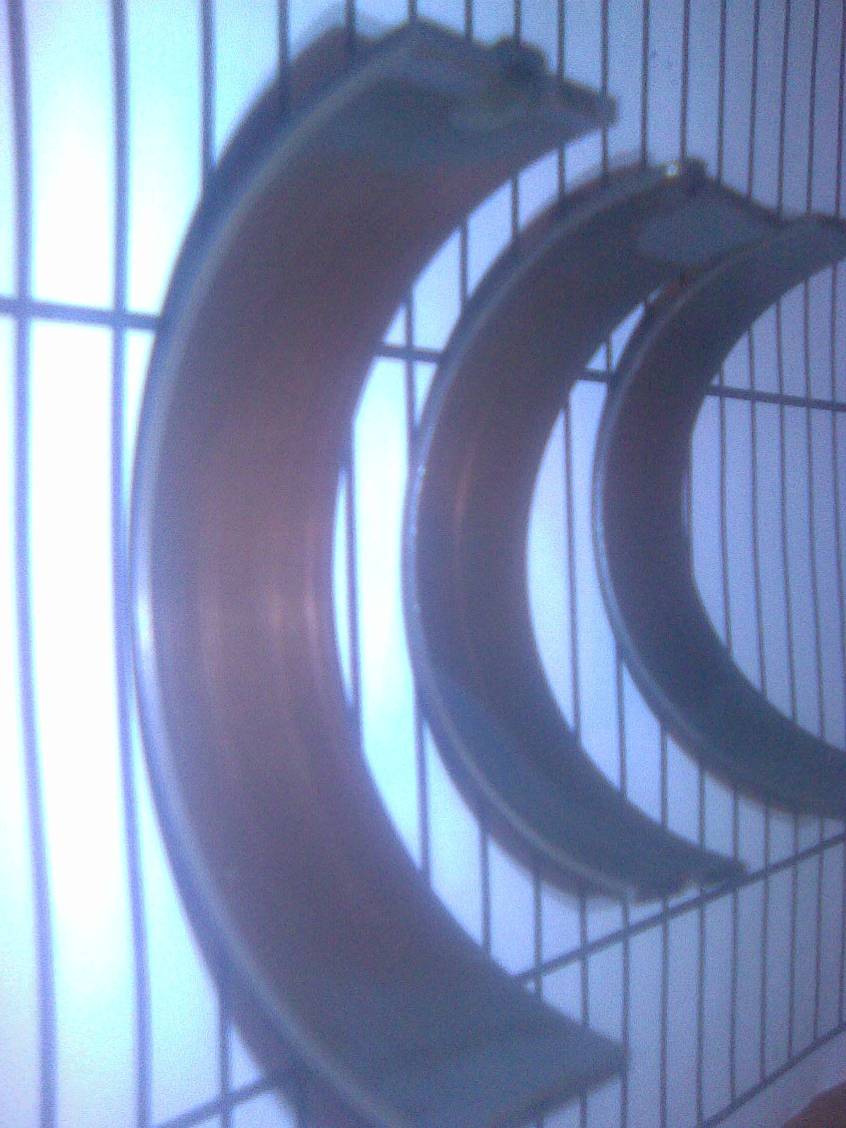

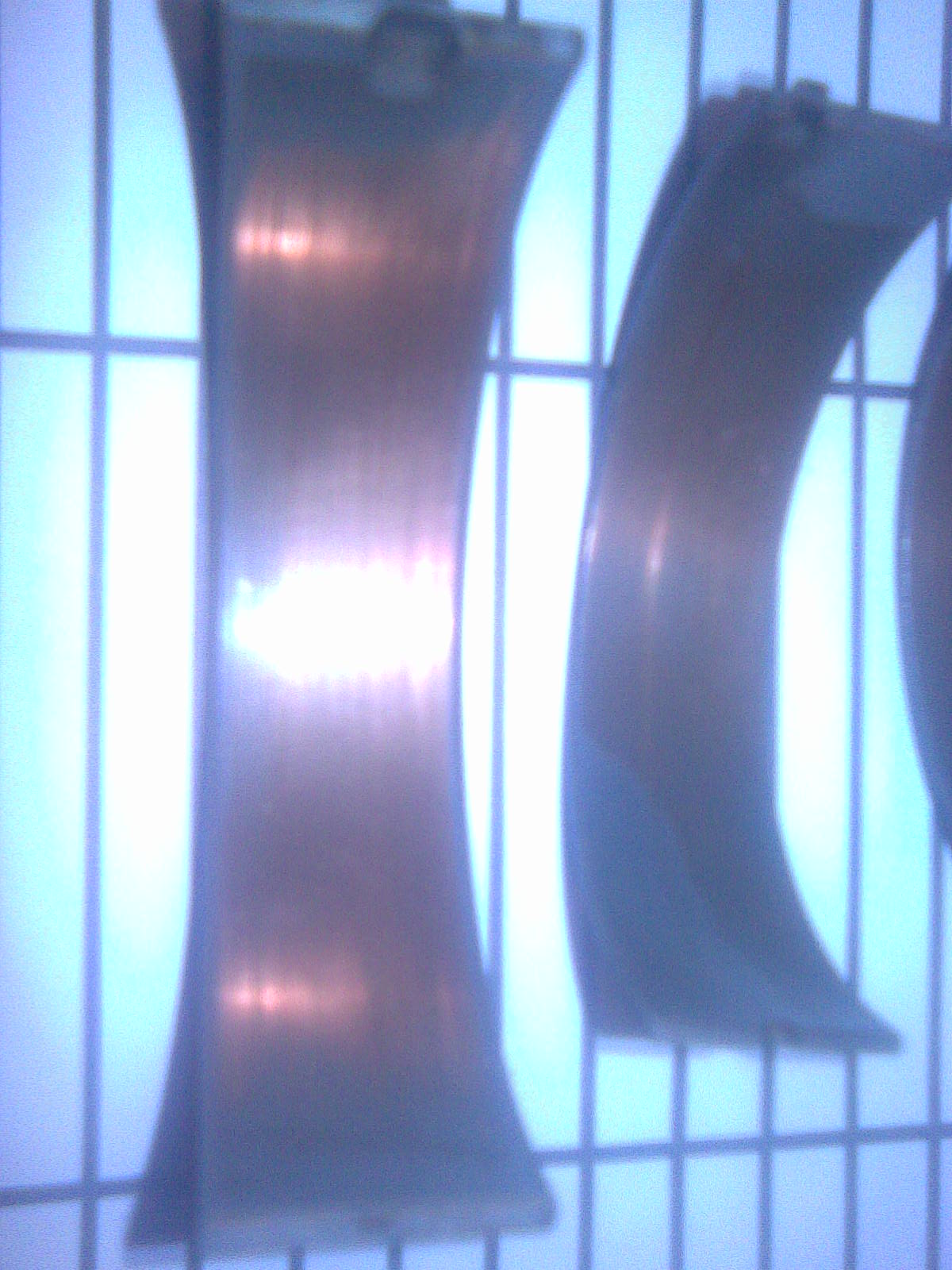

no sundal jsem ojnicni saly a ulozeni kliky a saly byli uplne bez kompozitu jen na krajich trosku jinak cele medene uplne vsec hny tak budu muset menit saly jenom se zeptam teslo kde stahnu ten manual ten by se mi fakt hodil uz jsem hledal ale nic nenasel dik za radu
peti78
Příspěvky: 422
Registrován: 30 črc 2011 16:51
Bydliště: Litomerice
Re: rr p38 4.6 prosim pomoc
#16 Příspěvek od peti78 » 21 říj 2011 20:29
tak takhle vypadaji ty saly ale je to spatne videt

#17 Příspěvek od Violka » 22 říj 2011 08:34
Je to normálně přidřené na klice. V oleji jsi musel mít metalízu - zrníčka.
Dal jsem do svého 4.6 HSE olej 15W40 Shell,snad jsem tím nic nepokazil,auto funguje parádně.

#20 Příspěvek od peti78 » 23 říj 2011 16:11
no zas tak pridreny to neni spis opotrebeny a v oleji jsem nenasel ani stopu o tom ze by tam zmizel kompozit ¨
