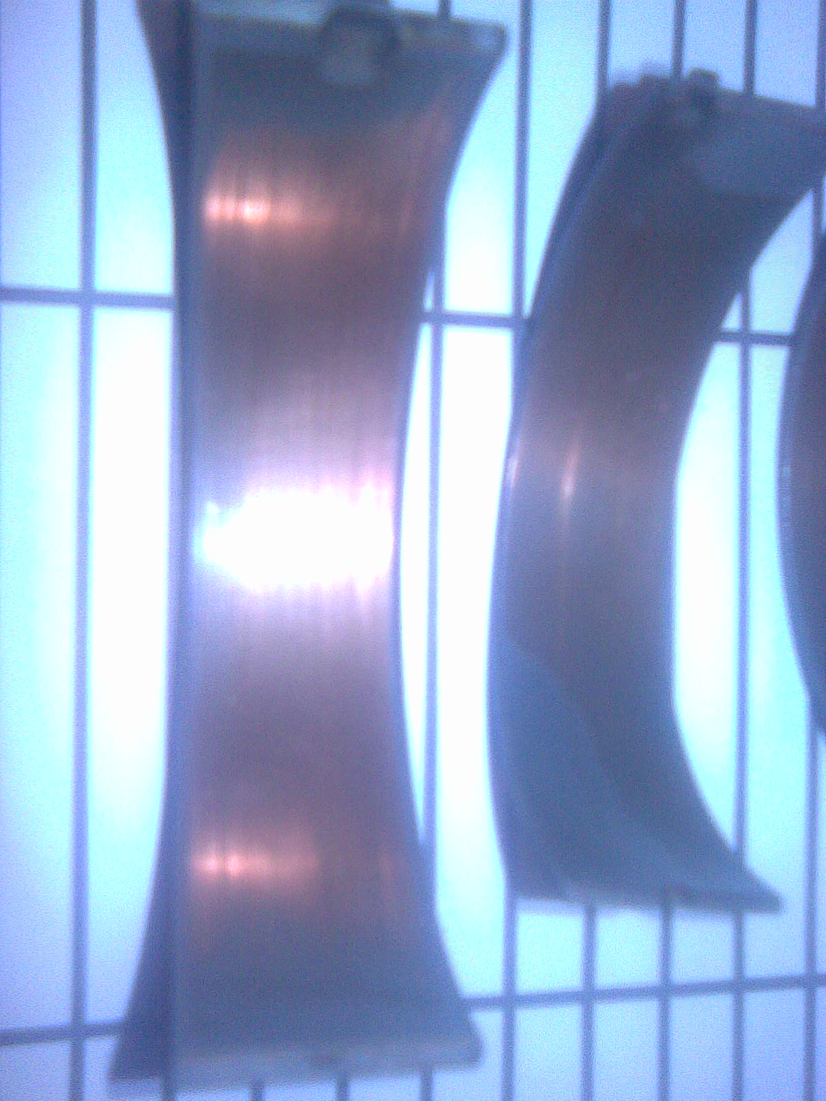

tak jsem dneska sundal dve saly a jsou uplne medeny zadny kompozit takze motor ven
tak se ptam jak jde vyndat motor a na co si dat hlavne pozor jak odpojit automatickou prevodovku od motoru diky za rady
Re: rr p38 4.6 prosim pomoc
prepac, co si sundal? co je medene a nie kompozitove?
netreba si dat na nic specialne pozor (resp. na vsetko). Odporucam predtym precitat manual (napr. Rave). Minimalne zistis kde vsade su skrutky. Menic prevodovky nevytahuj s motorom, ale nechaj v prevodovke.
Range Rover P38 2.5TDS
no sundal jsem ojnicni saly a ulozeni kliky a saly byli uplne bez kompozitu jen na krajich trosku jinak cele medene uplne vsec hny tak budu muset menit saly jenom se zeptam teslo kde stahnu ten manual ten by se mi fakt hodil uz jsem hledal ale nic nenasel dik za radu

tak takhle vypadaji ty saly ale je to spatne videt
Je to normálně přidřené na klice. V oleji jsi musel mít metalízu - zrníčka.

no zas tak pridreny to neni spis opotrebeny a v oleji jsem nenasel ani stopu o tom ze by tam zmizel kompozit ¨
