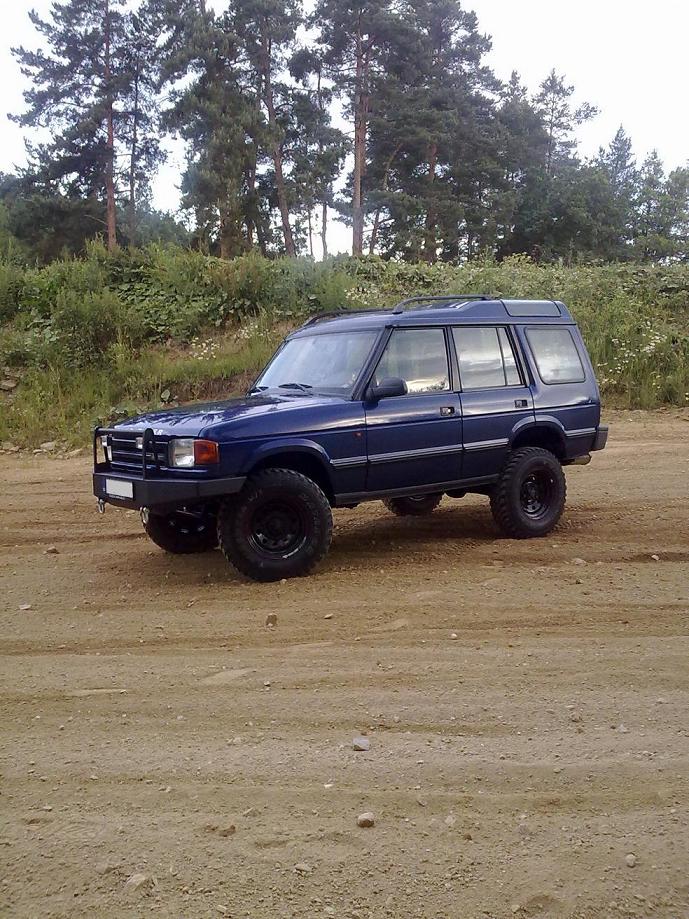

Ahoj, mam 235/85/16 MT. 2"lift a 3cm bodylift a musel sem trošku upravit zadní lemy. Při max. vykřížení trošku drhly.
(151.23 KiB) Staženo 646 x

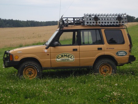

redukce mám skladem - jezdil jsem na závodním defíku 18ti palcový disky z Disco2 při nějakých akcích na asfaltu - takže to mám vyzkoušený a funguje to zcela bez problémů.
Jinak pro 235/85/16 se řezat musí je to tzv. Camel cut - úprava blatník po vzoru Camel Trophy Discovery(závodních originálů ne výročních modelů!), které to měly udělané fabricky. Přikládám foto mojí Camelky, která je pořád na prodej

#11 Příspěvek od Hončar » 09 zář 2011 08:38
Jediný co sem musel předělat, tak držáky chladiče (prodloužit oto co sem zvednul) a dát větší silentbloky pod podlahu kufru aby nebyl v luftu. No a samozdřejmě pořešit nárazníky, páč Ti zůstanou dole. Jinak pohoda, žádný kabely ani hadice nevadí.

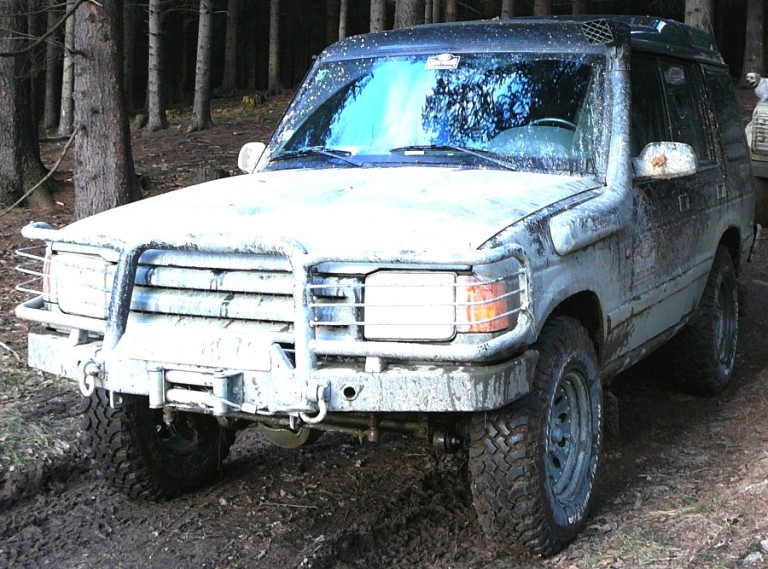

235x85x16. MT BFG. Trochu upravený zadní plechy zadních blatníků, ale můžeš to obejít jinak a vyřešit to větším dorazem na nápravách, aby ti tolik nekřížíly. Potom se ti nebude strouhat guma o plech. Gumy mohu vřele doporučit, auto na nich jede dobře. Měl jsem to na automatu a ani moc nezlenivělo. Pouze se sníží maximálka na 130km/h. Auto víc neutáhlo výkonově.
jihlava2008 (15).JPG (169.45 KiB) Zobrazeno 6134 x
