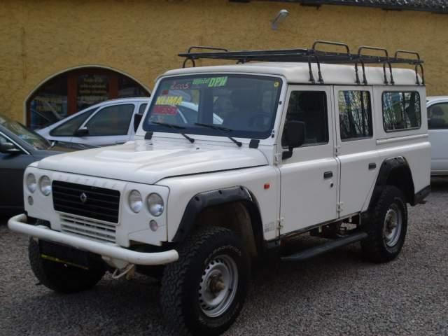

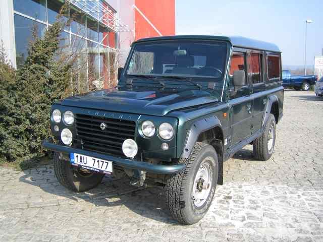

tady je má
tady je má
a tady ne
a tady ne

SJ410 píše:Nevim asi nemá každá.
... jak nie ved napravy maju rovnake len ta zelena ma nahodene volnobezky od AVM
