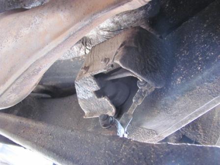

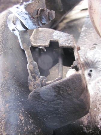

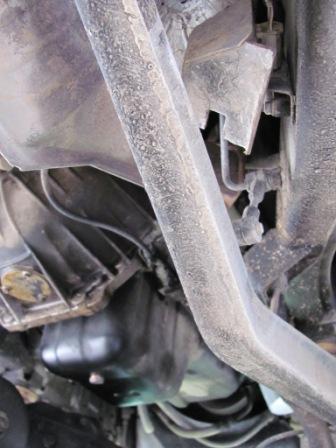

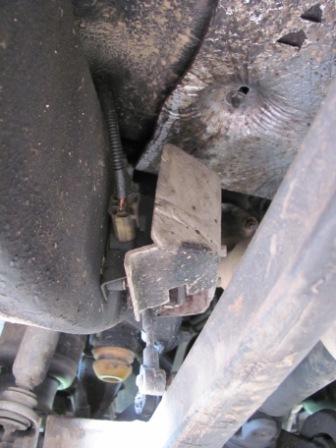

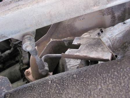

u 4,6 jsou čidla na předku umístěná v oblasti katalyzátorů - kabely jdou pak do svazku který je veden pod podběhy kol, s fotkami jsem předběhl ssanga - alespoň nemusí pod auto :sun
jo fotky jsou trochu pomíchané pravá a levá - promazával jsem ty špatné
škoda, že jsem to nečetl dřív, auto bylo ráno na zvedáku v servisu, fotky mohly být lepší :S

v kole cvaka porad kdyz jedu rovne nebo i kdyz zatacim spis mi prijde jako kdyz skrta naz cvaka a dik za foto ale stejne jsem ze spoda u me nenasel ty konektory kam mam zapojit ty cidla proste tam nejsou

#9 Příspěvek od Lassard » 05 srp 2011 20:36
zkus shodit podběh a uvidíš, jestli tam ty dráty původní majitel neschoval
