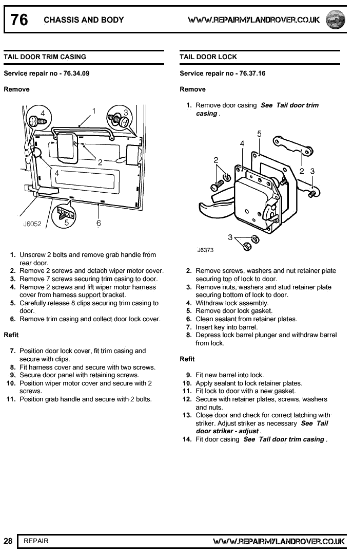

no já sem právě našel i tohle:
http://www.repairmylandrover.co.uk/defe ... eplacement" onclick="window.open(this.href);return false;
a ačkoli nejsem co se jazyka týče analfabet stejně sem to dohromady nedal, ani podle toho návodu na pětky, což se = normalní zámky ex-modu

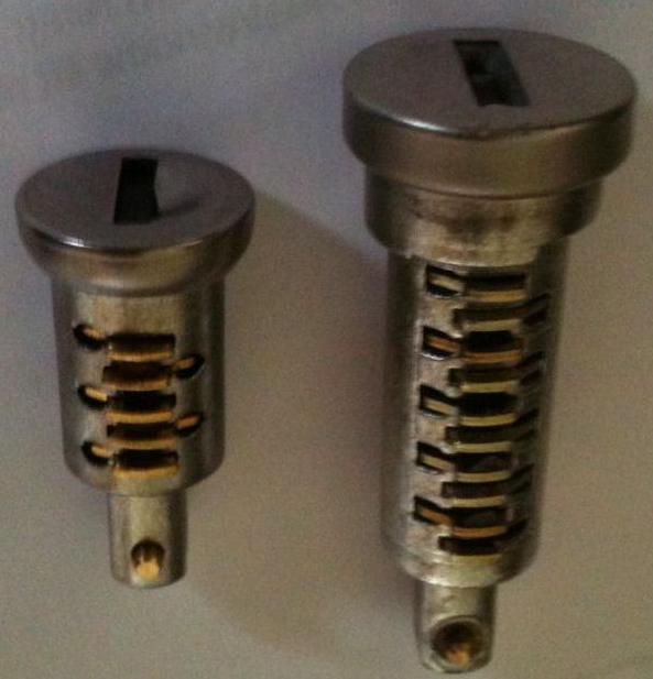

a on to tam i píše že existují dva druhy zámků...ale jak na ně
evidentně mam ten delší a v autě ten kratší

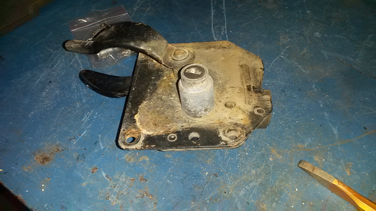

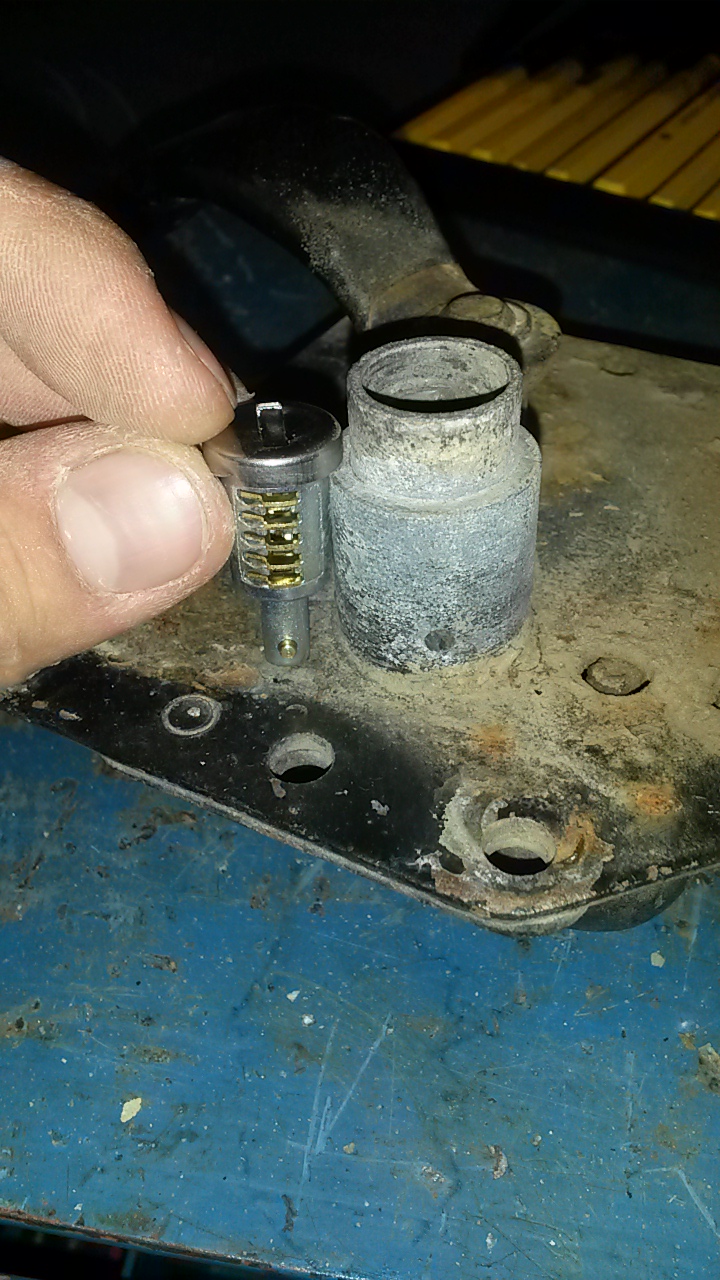

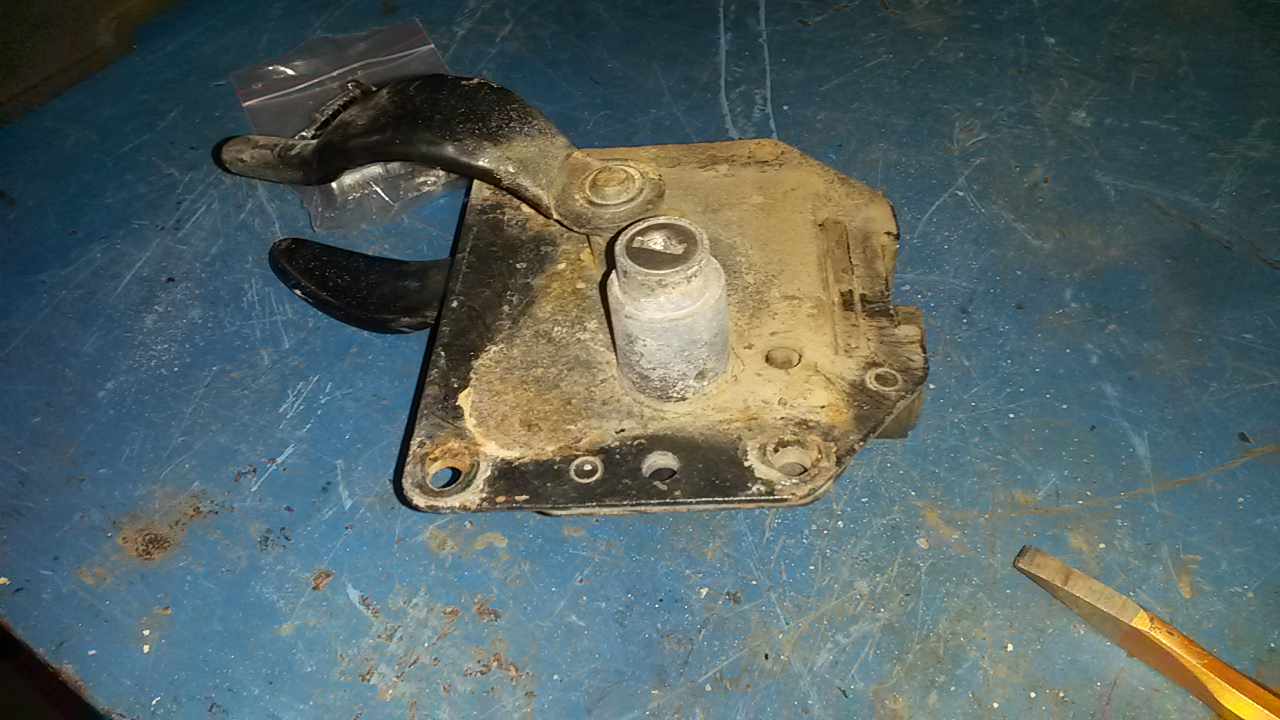

tak pre buduce generacie fotodokumentacia:
zamok treba pootocit do poziice ako na foto - zlaty "čudlík" v smere dierky treba zatlacit do vnutra, povytiahnut, vybrat vlozeny nastroj z dierky a zamok je vonku
odporucam vycistit aby zamok mal kde chodit
