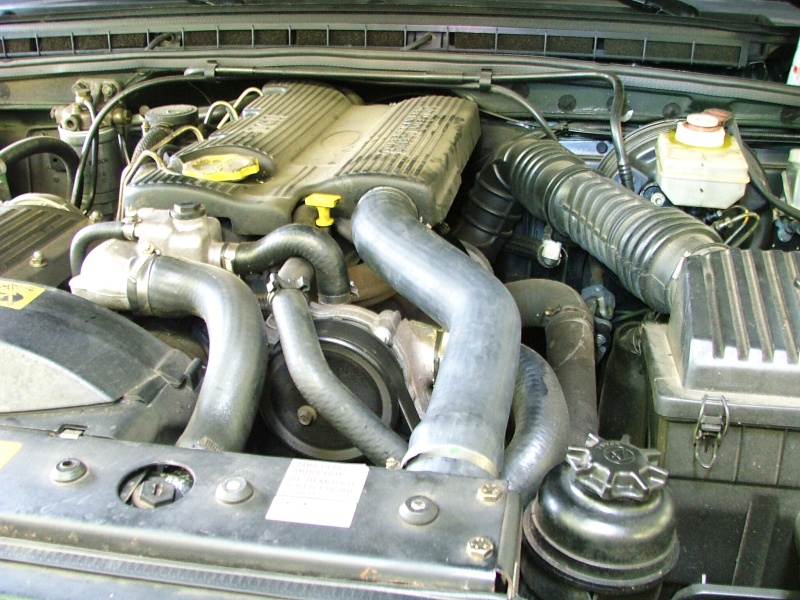

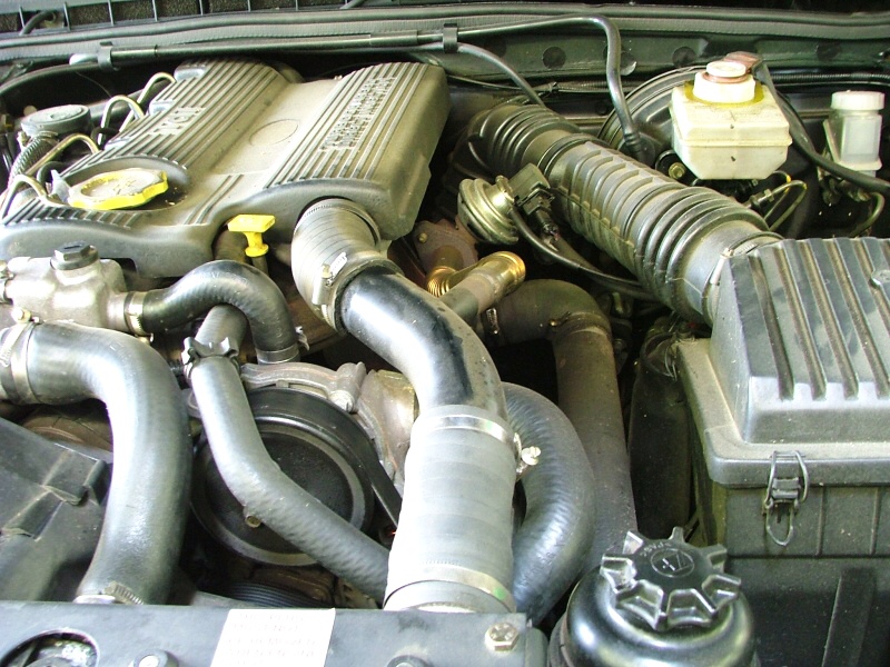

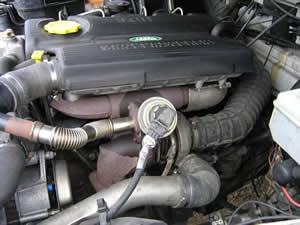

Jelikož jsem se do této úpravy pustil celkem spontánně a neměl jsem nic objednaný. Podložku jsem vystřihl z plechu, co jsem našel doma (1 mm tlustý), její tvar jsem získal tak, že jsem obkreslil vydělaný EGR ventil. A vracel jsem ho tam proto, že z intercooleru vedou 2 hadice a jako mezikus je kovová trubka s odbočkou z EGR ventilu. Podobnou trubku (bez odbočky) jsem doma nenašel, tak jsem tam EGR ventil vrátil. Kabel jsem odpojil jen aby ventil zbytečně nechodil naprázdno a případně se i nepřidřel. Taková pojistka, kdybych musel podložku zase vydělat třeba kvůli emisím.
Vlevo je vidět ta trubka s odbočkou
A podle návodu tam dávají trubku bez odbočky

Sada zde
Trubka s EGR ventilem
egr (1).jpg (228.98 KiB) Zobrazeno 20678 x

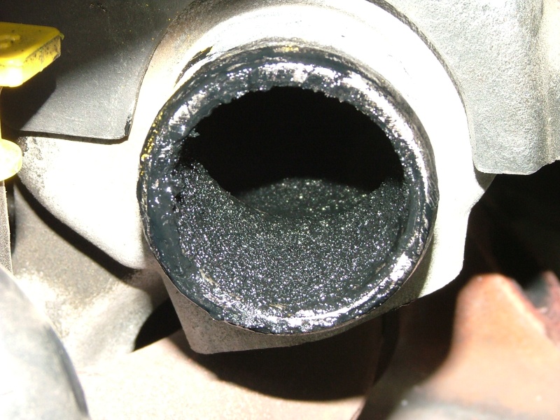

Trošičku sazí v sání :-(
egr (7).jpg (197.13 KiB) Zobrazeno 20679 x

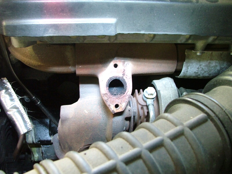

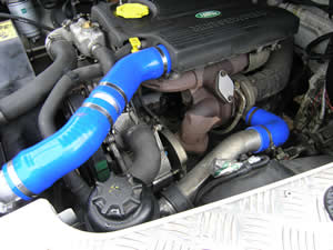

Hadice bez EGR ventilu
egr (3).jpg (227.95 KiB) Zobrazeno 20675 x
Turbo bez trubky k EGR ventilu
egr (8).jpg (168.81 KiB) Zobrazeno 20673 x

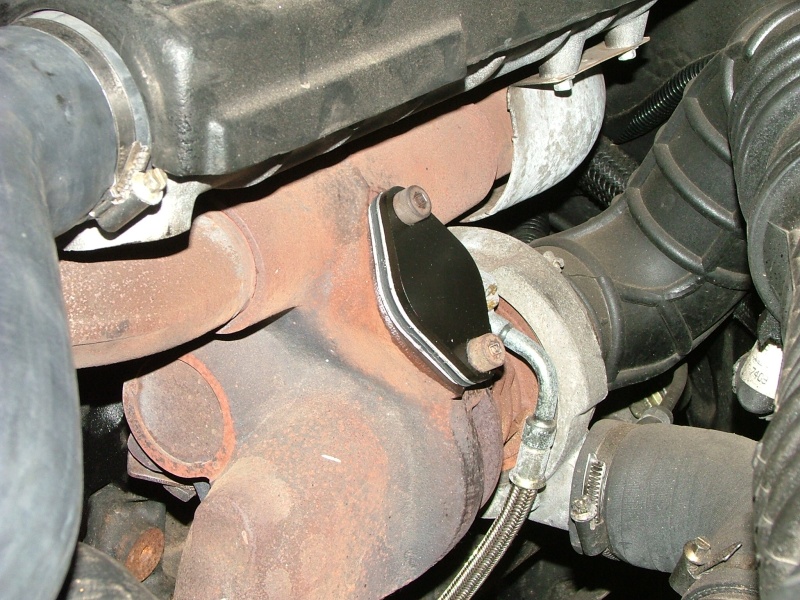

Turbo se záslepkou
Turbo se záslepkou
egr (5).jpg (234.73 KiB) Zobrazeno 20678 x

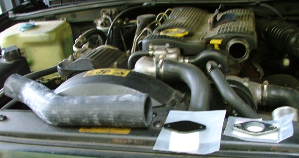

#19 Příspěvek od Admin » 18 zář 2007 15:29
Rover píše:Admine tedy když si to od Tebe objednám tak budu mít všechno nebo potřebuju ještě něco? Na mně se musí pomalu...
Z matariálu budeš potřebovat navíc maximálně sponky na hadici, pokud nebudou použitelné z původní hadice a potom trochu šikovné ruce :wink: Imbusy na záslepku použijěš ty původní co drží trubku. V sadě je hadice, zátka a těsnění pod zátku.
Hadice, záslepka a těsnění pos záslepku
egr (9).jpg (89.39 KiB) Zobrazeno 20660 x
