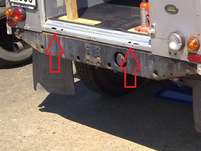

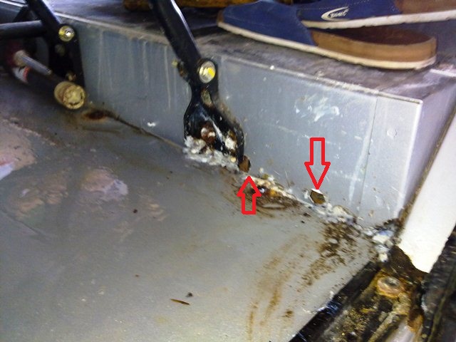

Dal jsem se do boje s degradací kovů, v některých místech ale pozdě. Nechci vymýšlet vymyšlené (jsou to slabá místa všech defendrů), potřeboval bych nějakou inspiraci (ideálně i obrazovou), co s tím.
Díry pod zadními dveřmi.jpg (100.75 KiB) Zobrazeno 15992 x
Díry pod sedačkami zevnitř.jpg (89.78 KiB) Zobrazeno 15992 x
Díry pod sedačkami zvenku.jpg (96.6 KiB) Zobrazeno 15992 x

ja celou loznou plochu, zadni lem i s tou casti pod sedackama sundal a delam ji zrovna celou z 3 al plechu.

turby píše:ja celou loznou plochu, zadni lem i s tou casti pod sedackama sundal a delam ji zrovna celou z 3 al plechu.
Moje představa je spíše něčím překrýt a zatmelit, ale čím a jak, toť otázka.

Ken píše:
to ti odpadne casom,nerob to.
ale ak chces, tak sa na to pouziva sklolaminatovy tmel na prekrytie dier
alebo ako upatlani patlanci pouzivaju metal epox :nech :nech
radsej to vyvar a daj novy plech

zalezi jestli chces aby ti auto jeste par let slouzilo nebo jestli ho chces poslat do horoucich pekel. pokud to druhe, latej a lep. zalepit to tak ti to do roka ci dvou odpadne cele jelikoz to pod tim bude vesele hnit dal 5x rychleji. jeste to jde vybrousit az na cisty zdravy plech, prohnile casti vyrezat a prenytovat novym plechem. plechy bych jeste pred snytovanim vzal 2k epoxydovym zakladem a mezi plechy dal vosk na podvozky (treba transparentni wurth, pozor ne ten na dutiny) aby mezi ne nic nezateklo. ale stejne bych to sundal a udelal poradne. je to prace na par dnu vcetne prestrikani a budes mit klid jelikoz opravis i to co ted nevidis.

Ta hrana 5Tých dveří půjde blbě, ale u těch úchytů sedaček to jde jednoduše přenýtovat tabulkou plechu, používej AlMg3 a jak píše Turby, mezi plechy Würth vosk, a nešetřit :wink:

jak jsem uz psal, cele to vyhodit a udelat nove vcetne toho lemu vzadu, je to mozna mensi srani nez to latat na aute :mrgreen: ty plechy ti nastriha a naohyba za pul dne kazdy slusny klempir.

A co to zaletovat nebo zavařit?
Zavařit nejspíš TIGem - né každej to má doma, ale zaletovat by se to dalo: http://www.durafix.co.uk/
Je to jakási Al slitina kterou se dají takového věci letovat po ohřátí plynovou pistolí. Spíš jde o to, jestli je k tomu pořádnej přístup jak na očištění, tak na vlastní nahřátí. Našel jsem to, když jsem hledal nějako náhradu vaření hliníku pro opravy mimo dílnu. Existuje to i od jiných výrobců. Výsledek by měl být pevnější, než původní hliník, dá se vrtat, brousit, řezat do něj závity.

tiez si myslim ze zavarit,v dnesnej dobe mame predsa aj zvaracky na hlinik,
mne napr.zvaral znamy roztrhnuty blatnik.skoda ze som to nevyfotil :Sorry:

hmm, tak na to vyvarovani jsem teda zvedavy :mrgreen: stejne by se to muselo sundat a kdyz to bude dole, vyjde to lepe cele vymenit. ten kus dvojky plechu nestoji nijak moc a stejne je lepsi tam dat rovnou 3 slzicku, striknout 2k epox zakladem a prelakovat a mas na dalsich 15 let klid.

Výměna celého toho plechu mi přijde dost komplikovaná, je to nabodovaný k sobě i blatníkem (nebo to tak alespoň vypadá). Pod tou sedačkou bych to viděl podobně jako eliott, udělat přeplátování, ale ta zadní část bude muset jít asi pod nějkou vysprávkovou hmotu, cokoliv tam dám nevíc, bude drhnout o dveře, navíc vznikne nekontrolovatelná dutina. Samozřejmě, že výměna celého kusu je nejčistší řešení, ale vyměníš to, za rok bude díra na jiném místě, zase to budeš řešit. Jestli nakonec není nejlepší to polepit a za X let vyměnit kastli, nebo zrnovovat větší část.

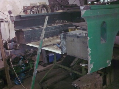

ja ten zadek zrovna ted delam, takze vim, ze to zadna hruza neni a kdyz to udelas z 3 plechu a poradne osetris tak to vydrzi minimalne dalsich 15 let.

... na to, ze mas relativne nove auto tak je pekne shnite asi si sa onho nestaral. :mrgreen: Oxidaciu hlinika nezastavis ked sa poj..., vybrusit az na zdravy plech znamena vyrezat napadnute casti a preplatovat inym plechom. Pri platovani pouzit K+D a je to. Vymena celych casti znamena odstavit auto na dlho a poriadne rozobrat.
