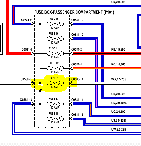

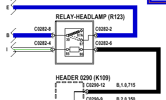

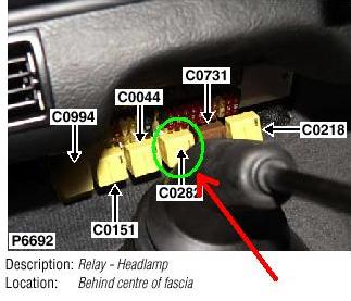

Tak jsem se v tom trochu zorientoval. Potřeboval bych ale vědět kde to v autě najít. Ze spínací skříńky se přez pojistku FUSE 7 spíná relé R123 viz obrázky. To alespoň myslím zajišťuje že světla svítí při zapnutém zapalování. Nevíte kde to v autě najdu. Dík.

... ake schemy pozeras ? Mal by si pozerat Defender 2002 Electrical Circuit Diagramc - English Export
... rele R123 je oznacene ako RELAY-HEADLAMP a najdes ho pri radiacej pake z lava vedla "hnedeho" rele (teda ak to nikto neprehadzal). Toto rele ma zopnut po otoceni klucika do polohy 2 cez tu poistku 15 s hodnotou 5A

Dík, taky to tak vidím, ale mate mě že ta pojistka ve schematu je psaná jako 10 A, to relé jsem si myslel že je to to prostřední (má na druhá straně krytu pojistek obrázek žárovky) tak jsem jej rozebíral a vizuelně se mi zdálo ok, ráno zkusím do něj pustit 12 V.

... pozor pri pocitani poctu relatiek lebo nemusis mat osadene vsetky nez na prilozenom obrazku
