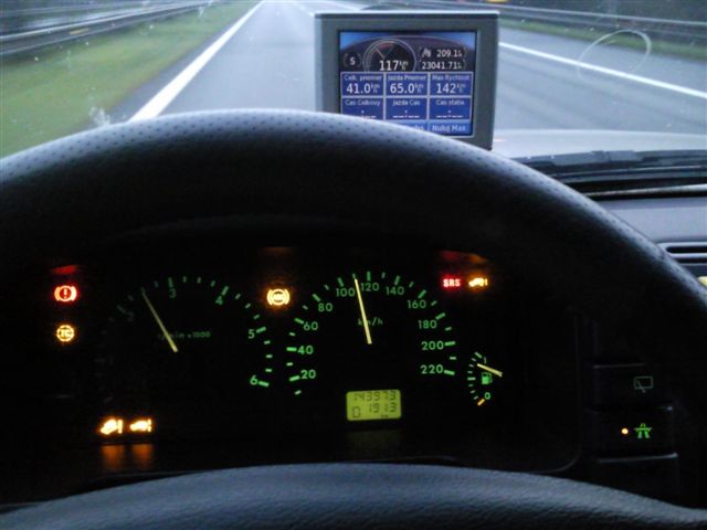

Lenže upravené autá majú väčšinou väčšie kolesá a tam to potom ukazuje buď presne alebo nepodtstané 2-3% alebo podľa tacho menej ako podľa GPS. Napr. ak som mal obuté 245/75R16 tak GPS a tacho ukazovali rovnako (pri 100km možno tacho + 1-2km), teraz keď mám 265/75R16 tak GPS ukazuje +cca 6% - viď foto, takže sa karta obrátila.
