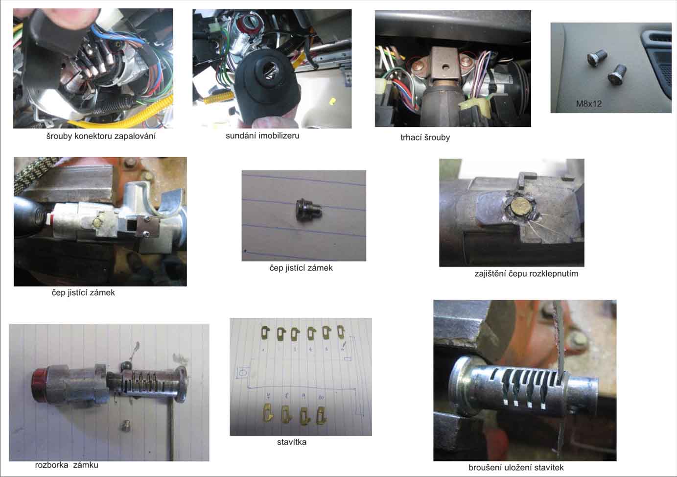

MadTom píše:Je to trošku jinak - vyndat spínací skříňku, opatrně rozebrat (aby bylo jasné, jak se to bude skládat zpátky) a ty mozasné stavítka (= lamely) vyčistit od nalapeného prachu, spolu z drážka ve kterých se posunují. Měl jsem úplně to samé. Stavítka jsou odtlačované slabými pružinkami a jak jsou namazané nějakou vazelínou tak ta postupně ve spolupráci s prachem udělala cosi, co je zalepilo v drážkách a ty pružinky je nevytlačily zpět. Na chvíli může pomoci WDčko, ale trvalé to není. Tohle je důvod proč se zámky mažou pouze suchým grafitem.
Tak, tak, přesně řečeno.....vypadá to složitě, ale je to snadná a nenáročná oprava

Super fotky, i mě byly inspirací, ještě jednou dík. Jenom doplním že ty trhací šrouby jsem bez problémů povolil kleštěma a následně při montáži znovu utáhnul a myslím si že víc, než to bylo utažené před tím.
A druhá zkušenost - ty pružinky zatrolený jsou pěkně maličký a na zemi se blbě hledaj, když se skutálí ze stolu. Doporučuju nějakej tácek a na něm bílej papír.

Acon, v mém případě by už nepomohl žádný sprej, protože stavítka a jejich lože měla hrany a otřepy, které bylo potřeba vyhladit....
