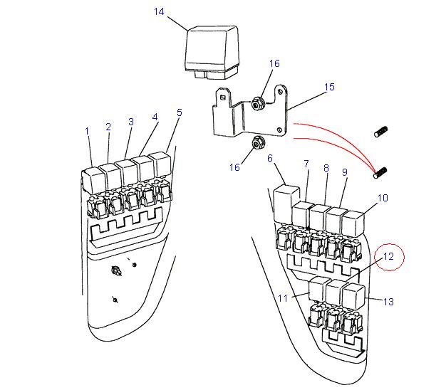

Pavel C píše:Mám naprosto stejný problém. Podařilo se ti najít to relátko? Nemám manuál elektro a byl bych rád, kdyby jsi mě nasměroval, kde to relátko je a případně které to je. Díky. Pavel
Mohlo by to být tohle.

Ahoj,
bohuzel, jeste nebyl cas, zatim ten dobeh nahrazuju rukama :D .
Relatko bude asi na cyklovac (impulsy), ale ten kontakt dobehu by asi mel byt primo na motorku. Ale nevim jiste, pamatuju si, ze to tak na starsich autech bylo. R.

#8 Příspěvek od Pavel C » 20 srp 2007 07:46
Díky za schéma. Zatím ten doběh taky nahrazuju rukama. Až bude čas a chuť, tak to odzkouším.

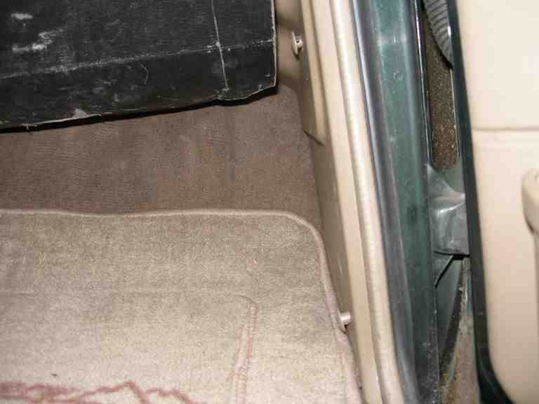

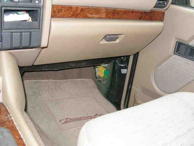

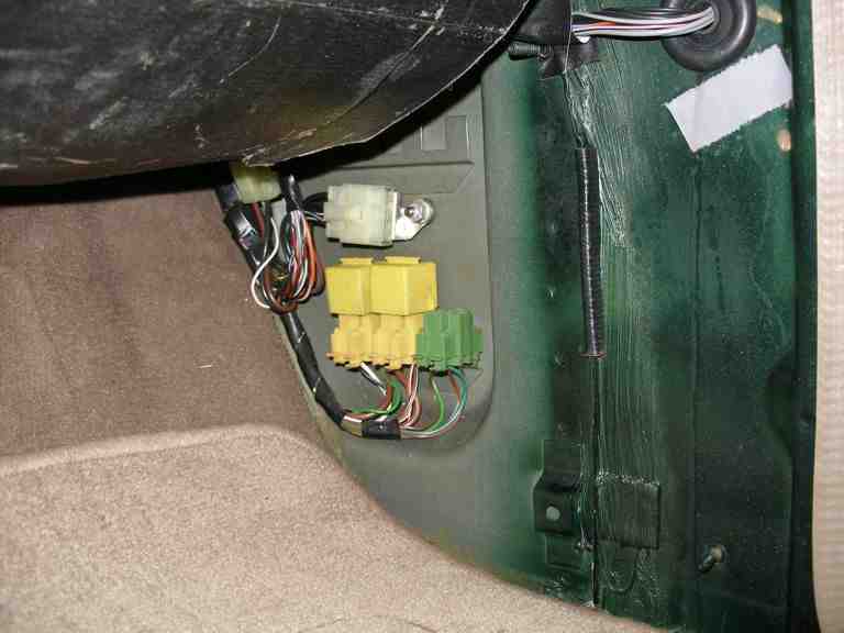

#17 Příspěvek od Pavel C » 27 lis 2007 12:08
V neděli jsem si našel trochu času a začal jsem hledat relátka. Jak psal Karel, tak jsem pochopil, že by mohly být ve středovém sloupku mezi nohami řidiče a spolujezdce. Nebyly tam. Tak nad nohami řidiče - taky nic. Nad nohami spolujezdce taky ne. Zkusil jsem oddělat plast vpravo od noh spolujezdce, i když jsem si říkal, že tam se nemůže nic vejít. A ejhle, byly tam. Postupným odpojováním, jsem zjistil, že je to to zelený. Než jsem ho odpojil, tak stěrače při zapnutí do 1. polohy (cyklovač) se zastavovaly, jak se jim zachtělo. Při přepnutí do další polohy (stírání furt) a následném vypnutí nedoběhly do normální polohy, ale zastavily se v momentě vypnutí.
Nyní bez relátka nejede cyklovač vůbec a doběh v dalších polohách musím dělat opět ručně, jako před tím.
Takže věřím, že po výměně relátka bude vše, jak má být. Admin ho již objednal.
Nevěřil jsem, že se tam může něco ukrývat...
Je to to zelené.
Je to to zelené.
Discovery I, 300TDi, r.v.1997

Ahoj Pavle, podle toho jak to píšeš, je to relátko na cyklovač a ne na doběh. Protože podle Tvého popisu jsi odpojením relátka vyřadil funkci cyklovače. Promiň, že do toho rýpu, ale podle mne bude kontakt na "doběh" stěračů do koncové polohy přímo na motorku. Ale ber to jen jako můj názor, protože já ostuda jsem se k tomu abych to rozebral a podíval se, ještě nedostal :? .
