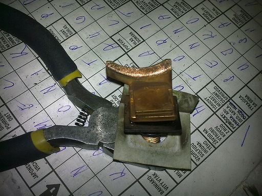

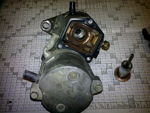

:wait dnes som presne takúto závadu riešil na Free 2.0 Di...... Daj dole štartér, rozober cievku a kukni sa čo ťa čaká a neminie.... treba vymeniť kontakty na cievke.....atd...
