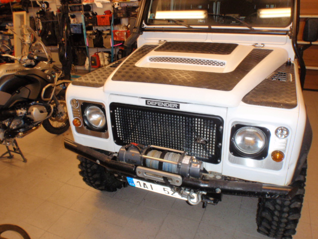

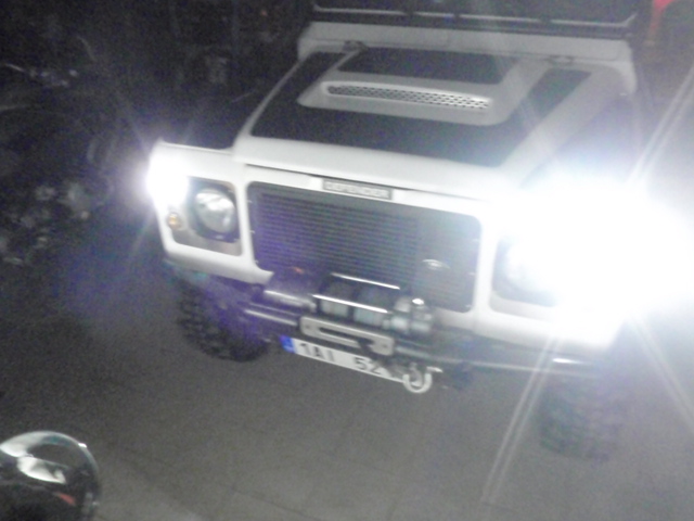

#1 Příspěvek od Štorky » 21 úno 2011 00:03
Vzhledem k tomu, že nenjenom u nás, ale i v některých dalších zemí EU je nutné denní svícení, jsem se rozhodl udělat ho i pro Defíky. Použill jsem světla s LED diodama od firmy MYCARR, která mají půměr cca 7 cm, takže podobný jako originální pozičky. Výsledek posuďte sami.

:yes Dost dobrý ..... :mrk

:yes no ako si to zapojil? Či to aj spĺňa predpisy o dennom svietení.
Příspěvky: 5140
Re: Denní svícení pro Defíky
#4 Příspěvek od DanoDEF » 21 úno 2011 08:17
Acon píše::yes no ako si to zapojil? Či to aj spĺňa predpisy o dennom svietení.
... ak to zapoji podla navodu od vyrobcu tak splna.

A co ta původní obrysová světla.Ta tam být nemusí?
Příspěvky: 5140
#6 Příspěvek od DanoDEF » 21 úno 2011 09:17
OME píše:A co ta původní obrysová světla.Ta tam být nemusí?
... predpokladam, ze ma vymenene hlavne svetlomety kde obrysovku ma.
... ja to mam zakomponovane v ARBecku http://landroverforum.klape.cz/forum/vi ... &start=600" onclick="window.open(this.href);return false;
Práveže výrobca sa s tým nes..ie. Svetlá ako také má schválené, no zákon mu neprikazuje dodať to tak aby aj zapojenie zodpovedalo. Podľa vyhlášky to musí byť toťiž zapojené tak, že sa to automaticky rozsvieti po naštartovaní (bez zadných svetiel) a po zapnutí hlavných svetiel sa to musí automaticky vypnúť. Celý ten bazmek čo to spína nie je lacný, no videl som niekde na e-shope vypínač s dvoma polohami ON čo by mohlo ako tak riešiť aspoň to aby naraz nesvietili aj hlavné aj denné. A do cesty na napájanie denných treba zaradiť relé, ktoré sa zopne po naštartovaní altíkom.
Příspěvky: 5140
#8 Příspěvek od DanoDEF » 21 úno 2011 09:40
Acon píše: Práveže výrobca sa s tým nes..ie. Svetlá ako také má schválené, no zákon mu neprikazuje dodať to tak aby aj zapojenie zodpovedalo. Podľa vyhlášky to musí byť toťiž zapojené tak, že sa to automaticky rozsvieti po naštartovaní (bez zadných svetiel) a po zapnutí hlavných svetiel sa to musí automaticky vypnúť.
... takto to aj funguje. Ja mam napr SJ286E typeII a tie tak funguju zapnu sa po nastartovani a ked zapnem obrysovky tak sa vypnu (presne tak ako je to nakreslene v navode od vyrobcu)
... tu je aj zapojenie http://www.eshopbn.sk/component/page,sh ... Itemid,29/" onclick="window.open(this.href);return false;
... a tu su (asi) tie co ma Štorky http://www.eshopbn.sk/component/page,sh ... Itemid,29/" onclick="window.open(this.href);return false;

Štorky píše:Vzhledem k tomu, že nenjenom u nás, ale i v některých dalších zemí EU je nutné denní svícení, jsem se rozhodl udělat ho i pro Defíky. Použill jsem světla s LED diodama od firmy MYCARR, která mají půměr cca 7 cm, takže podobný jako originální pozičky. Výsledek posuďte sami.
No nic ve zlým .. ale jak se zasáhne do světel ..tak už to ztrácí tu tvář toho auta .. já mám jen nastavený automatické rozsvícení hlavních světel s obrysovkama (až po nastartování) a uznávám denní svícení jen pokud svítí i zadní obrysovky... PROTOŽE si představte že jedete a zepředu to auto v lese vidíte ale ZEZADU ?... neuvidíte .. takže pro tu funkci kterou se denní svícení schválilo už vlastně ani NEFUNGUJE :x :x

tak potom je to OK. Len som chcel upozorniť aby sa predišlo k prípadnému problému s políciou prípadne na STK. Mnohý to toťiž majú zapojené len tak a potom sú prekvapený, keď za pokutu dajú viac ako stáli svetlá.

#12 Příspěvek od DanoDEF » 21 úno 2011 10:01
... nema vyznam rozoberat denne svietenie ako take. Na tuto temu sa popisalo vela a zbytocne. Je to zakonom dane tak ako je a prisposobim sa tomu aj ked si myslim svoje.
... ak by som nemal naraznik aky mam tak by som to urcite riesil presne tym sposobom ako na obrazku hore.

to štorkiho riešenie je esteticky úplne :yes Nenarúša to pôvodný design a auto si zachováva svoj face
A máš pravdu, je to dané, nemá zmysel sa tomu venovať

Kluci, velmi se omlouvám, že reaguji až teď, ale musel jsem se věnovat advokacii, která mě živí a automechanikem se stávám až teď navečer. Ty LED diody, které jsem tam namontoval jsou homologované a mají průměr 7 cm, přesně jako originální obrysovky. Pouze jsem je zapojil na vypínač a to vzhledem k tomu, že není úplně idální svítit v terénu. Důvod jejich montáže byl především v tom, abych dal oddych parabolám, žárovkám a vypínači (a to i přes montáž relátka.......). Toť asi tak vše.

Storky, ake je typove ozancenie pripadne katalogove cislo. velmi dobre to vyzera. dik
