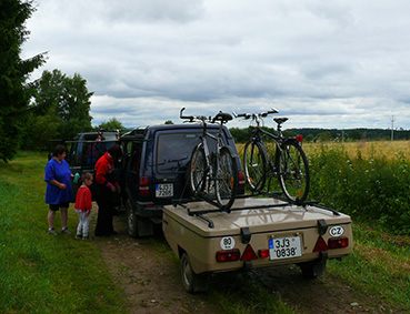

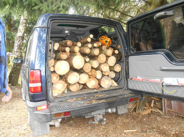

Ahoj, chtěl bych se taky zeptat, jestli dát zátěžové pružiny, nebo obyč nové.
Situace je taková, mám auto 7 místné a když jedeme v 6 lidech tak to vzadu pěkně houpe a ženě se z toho houpání dělá nedobře. A to nemluvím o tom, když máme za sebou ještě vozejk. Taky občas naložím dřevo, aby bylo na chatě čím topit.
Tlumiče mám Terrafirma, ale nevím jakej typ. Ale asi ty s normální délkou, byl jsem si je nechat změřit a jsou podle testu jako nové, tak tím to houpání nebude. Tak jsem se chtěl zeptat jestli koupit tyhle:http://www.litep4x4.cz/detail/discovery ... 1-rrc--std a http://www.litep4x4.cz/detail/discovery ... 1-rrc--std, nebo obyčejné.
Do budoucna ještě počítám že si pořídím zahrádku, 2centimetrové podložky pod pružiny a naviják. Letos a v tomhle pořadí.
Poraďte prosím.

A s těmi tlumiči jsi si jistý? Mě na D2 fungovali podobné zvadu dobře zhruba rok, a od té doby už to není ono. U "prázdného" auta je to v pohodě, ale po naložení věcí na výlet a stanu na střechu, už to není ono. A to na testeru jsou krásně v pořádku.
Re: zátěžové pružiny
Houpání zadku v zátěži je asi o pružinách, chtělo by to nahradit zátěžovýma. Pak ale zase budou cvakat zuby na každým šutru, pokud to nebudou nějaký fakt šikovný brka s progresivní charakteristikou, což by mohly mít OME.
