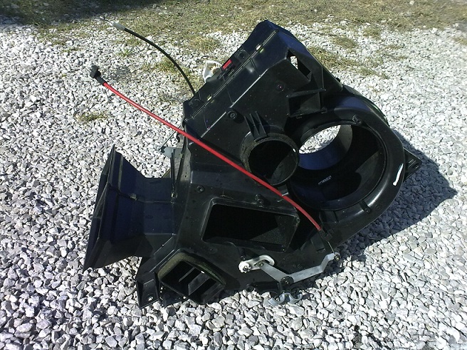

Díky za radu.Jestli se do toho pustím sám dopadnu jako tvé foto. :skleb Nalejt tam nějakej svinčík aby to přestalo je sáknout je asi hloupost,že?

#15 Příspěvek od dzordzi » 15 bře 2011 08:27
Je to hloupost :wait !!!! Neutesní to.. mám s tým viac skúseností- vždy to pukne tam kde sa to nedá zalepiť, a zanesie sa ti s tým polka radiatora takže ti nebude kúriť už vobec....
A cínovať a lepiť to už vobec nie- zacínuješ a o týžden praskne vedla...... a zasa von palubovka...
Neni to sranda na pol hodiny dávat to von, tak preto radšej nový a na dalších 10 rokov pokoj... :mrk

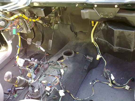

#16 Příspěvek od favore » 15 bře 2011 21:20
To fakt musí ven palubní deska?????? :sad

#17 Příspěvek od dzordzi » 15 bře 2011 21:28
Tak veru.. Inak to nepojde-aspon sa popritom vyčistí klíma...
všetko rozobrat a poriadne vyčistit
