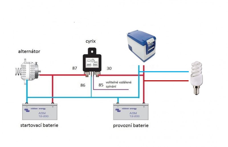

Pani, toto ste nejako doriesili aj niekde inde?
Ja som si to vymyslel takto ale neviem ci to bude fungovat... nejake pripomienky?

Re: IBS - inteligentny system pre riadenie autobaterii
... fungovat to bude ale pri tomto zapojeni sa ti moze stat, ze vybijes obe baterie. Zalezi na tom aky zrucny elektrikar si.
No skor horsi ako lepsi ... takze mam tam dat aj priamo nejak odpojovac - nieco naviac. cize zastavim a vypnem a hotovo. Proste bude to na tvrdo odpojene. Len to nesmiem potom zabududnut zapnut.
Ci este nieco ine si mal na mysli?
