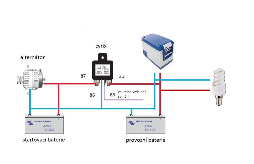

Pani, toto ste nejako doriesili aj niekde inde?
Ja som si to vymyslel takto ale neviem ci to bude fungovat... nejake pripomienky?

#19 Příspěvek od DanoDEF » 21 čer 2015 21:17
... fungovat to bude ale pri tomto zapojeni sa ti moze stat, ze vybijes obe baterie. Zalezi na tom aky zrucny elektrikar si.

#20 Příspěvek od mdz79 » 21 čer 2015 21:52
No skor horsi ako lepsi ... takze mam tam dat aj priamo nejak odpojovac - nieco naviac. cize zastavim a vypnem a hotovo. Proste bude to na tvrdo odpojene. Len to nesmiem potom zabududnut zapnut.
Ci este nieco ine si mal na mysli?
