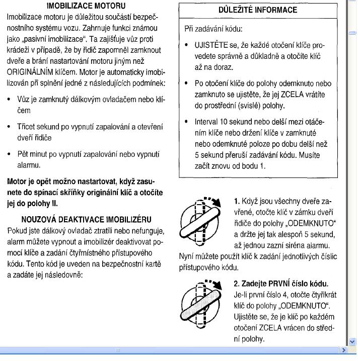

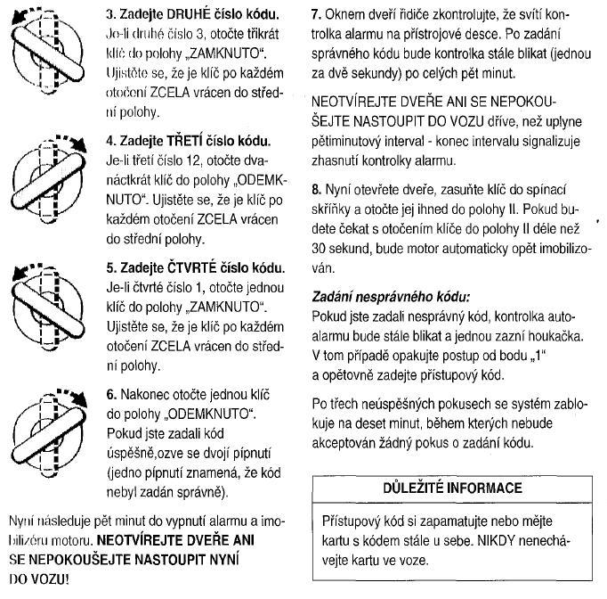

kľúcom zadať EKA kód pre odstavenie imobilizeru, odomknúť, naštartovať...

Wojto píše:kľúcom zadať EKA kód pre odstavenie imobilizeru, odomknúť, naštartovať...
len pre info, ako na to?
Minimálne X majiteľov predomnou netuší čo to je, nie ešte aby ho mali. A hlavne, ako som spomenul, tiahlo mám v prdeli, takže použitie zámku je OUT.
