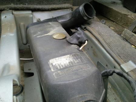

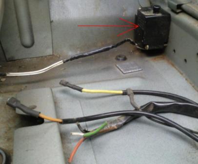

Zdravím pánové tak jsem dnes začal skoumat kam dám bufíka u CLASIKA a nejlépe se my schová pod sedadlo řidiče.Ale tam jsem našel svazeček drátů zjevně ustřižených a nějakou krabyčku s vytahovacím čudlíkem poradí mi někdo co to muže bejt,nebo od čeho budou ty dráty a jestli tomu nebude vadit teplo od bufíka. Vše je na fotkách.
Děkuji.

Ty dráty nevypadají originál, takže tam bylo asi něco dodělávaného, něco jako ta kontrolka na palubce asi.
Ta krabička je nebo byla pojistka, která ti při převrácení vypne palivo. Ale nevypadá, že by byla ještě zapojená. K :dance

Ty dráty vedou někam do sloupku,ale dál jsem to neskoumal.A když jsem ten čudlík na té krabičce vytáhl tak to nechtělo chytit,ale když jsem ho vytáhl při nastartovaném motoru tak se nic nedělo.
